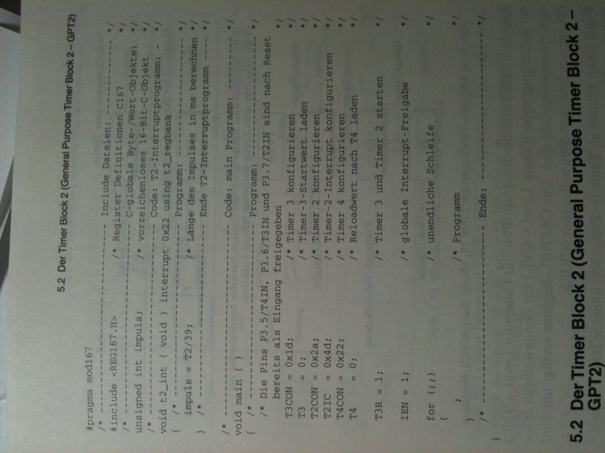

Ich hab mal 2seiten aus nem Buch abfotografiert wobei es um die Messung
eines High Imuplses geht mit Interrupt, vllt hilft es dir.

Gibst dir ja richtig Mühe ;-)
Wäre möglich. Allerdings hab ich den Group Level erst auf 0 gesetzt,
vorher hab ich einfach mal den höchsten eingestellt.
