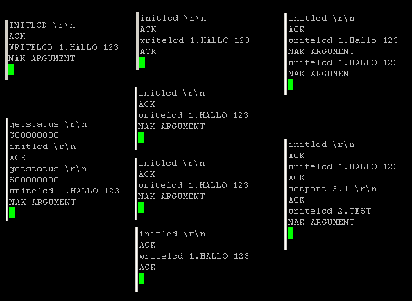

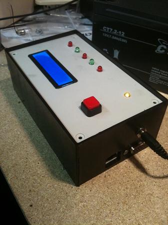

ich habe mir eine kleine "Anzeigebox" mit Net-IO und
Display gebaut. Auf dem Board läuft die original Firmware
von Pollin.
Ich bin dabei mir ein kleines PC Tool zu schreiben um darüber
Infos im Display anzeigen zu lassen. Ausgänge schalten funktioniert
ohne Probleme (um die LEDs in der Box zu schalten).
Mit der Pollin Software kann ich das Display auch ohne Probleme
ansteuern, über Putty oder mein Tool jedoch nicht. (terminal.png)
Mal geht es, mal nicht ...obwohl ich die gleichen Befehle nehme.
Habe die Box zwischen den Sessions immer vom Strom getrennt (um die
gleichen Bedingungen zu haben).
Mit einem TCP-Logger habe ich mir auch mal den Datenverkehr zwischen
dem Net-IO und der Pollin Software angesehen, auch dort werden die
gleichen
Befehle verwendet.
Auch habe ich alle Möglichkeiten durchprobiert die Befehle (wie in der
Anleitung) mit \r\n abzuschließen oder auch mal Abfragen dazwischen
gepackt (getstatus) um evtl. einen Netzwerkbuffer zu leeren. Auch
GROß/kleinschreibung habe ich durchprobiert.
Ohne Erfolg.
Gebe ich die Befehle in der Befehlszeile der Pollin Software ein
funktioniert es immer!
Was mache ich falsch?
