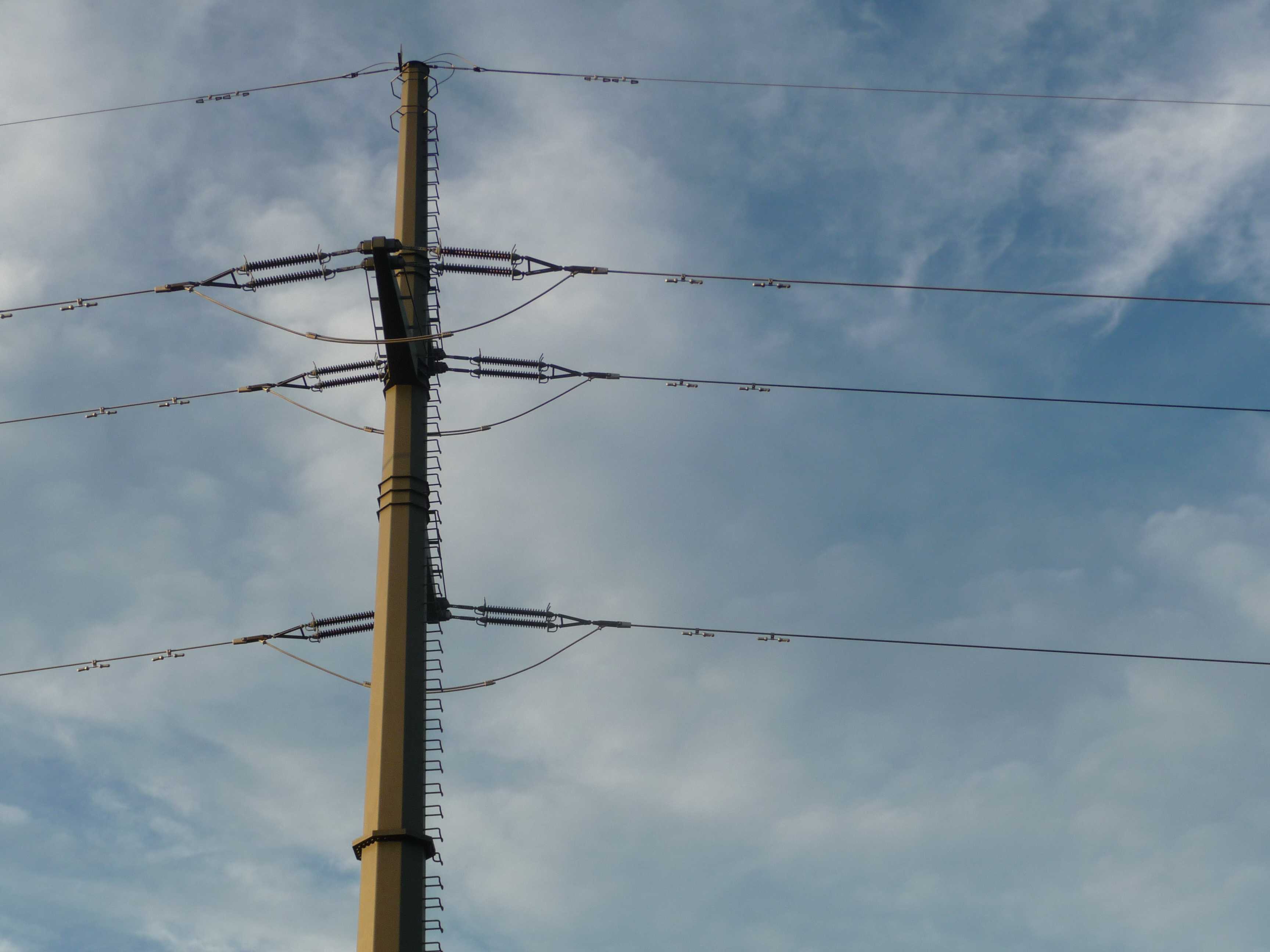

An Hochspannungsleitungen findet man oft merkwürdige "Anhängsel", weiss jemand wozu das gut ist?

An Hochspannungsleitungen findet man oft merkwürdige "Anhängsel", weiss jemand wozu das gut ist? würde mich auch interissieren!!
#1981076
Ziemlich sicher Schwingungsdämpfer. Eher nicht. Wie soll so ein Ding die Schwingung daempfen ? Eher um Regenwasser abtropfen zu lassen ... geraten.
#1981085
#1981091
Na Gott sei Dank ist der englische Artikel mal wieder um Welten besser und erklärt auch die Wirkungsweise. Die deutsche Wikipedia kann man so in der Pfeife rauchen... http://en.wikipedia.org/wiki/Stockbridge_damper
#1981098
Trimmdichadapter. Erst scheucht man etwas zu wohl genährte Elektriker auf den Mast und dann müssen Sie Klimmzüge machen. Könnte auch das Raumschiff aus Goldständer sein: http://www.youtube.com/watch?v=YYWKHOKQ6cU Antwort schreibenBitte melde dich an, um einen Beitrag zu schreiben. |
