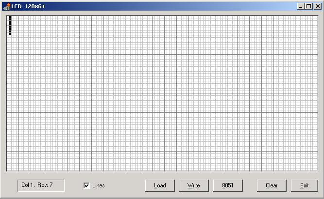

Mit dieser Funktion kann ich ohne weiteres jeweils ein Pixel
darstellen.
Ich schaffe es nur nicht eine Funktion zu schreiben, mit der ich z.B.
auf einmal 8 Pixel darstellen lassen kann (siehe Bild im Anhang).
Wie mmüsste ich diese Funktion abändern?
Display Typ : T6963
Programmiertool: CodeVisionAVR

Das Display zeigt mir nichts an
Kann mir niemand zeigen wie ich nicht ein einzelnes Pixel, sondern
mehrere Pixel (Blockweise) auf einmal auf das Display bekomme?
Siehe Grafikdatei im Anhang.
