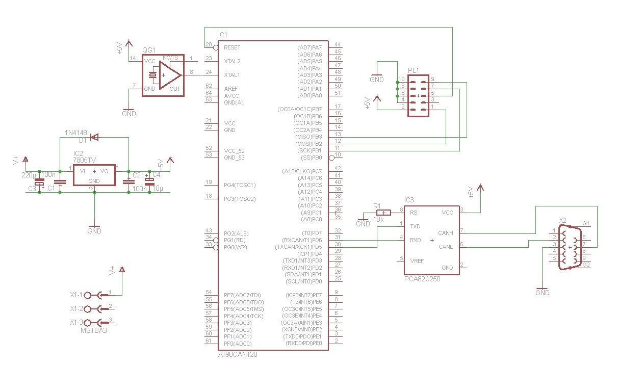

von Georg W. (gewe)
ich würde sagen, die ISP Pins müssen auf PE0(MOSI)/PE1(MISO) statt
PB2/PB3.
Schau mal ins Datenblatt 25.7 SPI Serial Programming Overview.
cu
Georg

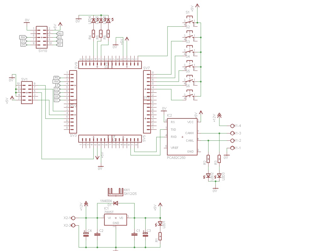

von EDDY (Gast)
Hier kannst du aber nicht viel damit anfangen weil ich den controller
auf einer steckplatine habe
von _BT (Gast)
hallo,
ich progge meine AT90CAN128 mit dem msu2... es liegt definitiv an deiner
schaltung. alle 128 haben die programmierleitungen nicht an MISO/MOSI
vom SPI sondern an PDI/PDO !!!!
cu BT
von EDDY (Gast)
also muss ich (PE0 / RXD0) (PE1 TXD0)  (PB1 /SCL)  und reset nutzen?
von holger (Gast)
Ja, oder steht im Datenblatt was anderes?

Hey _BT ich habe jetzt den Tool
http://shop.myavr.de/index.php?sp=download.sp.php&;...
ausprobiert und bei hardware bekomme ich folgenden Fehler
USB-Treiber: 5.4.24.0
Geräte-ID: 0001
Port: COM3
Firmware: V2.0
Die Signatur konnte nicht ausgelesen werden
-die MISO-PE0  MOSI-PE1   SCK-PIN11 und RESET habe nun richtig
angeschlossen
-Versorgungsspannung ist auch ok alle 3 GND belegt
Programmer an sich ist auch funktionsfähig habe ich an der ATMega8
getestet
mir sind schon alle Ideen ausgegangen voran es liegen könnte.
hat einer für mich noch ein Tip vielleicht.
