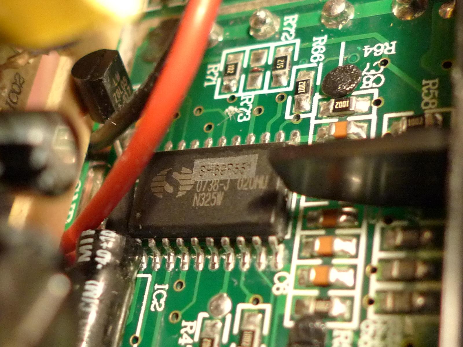

Ich habe vor 2 Jahren so ein Gerät gekauft, auf dem Typenschild steht MD
11952 12/22/08.
6-fach Einzelschachtüberwachung ist vorhanden.
Ich hab mal schnell das Gerät geöffnet und zwei Fotos gemacht.
Die Ladeelektronk ist auf einer Platine hinter den +Ladekontakten und
das Netzteil auf einer zweiten Platine.
Ich habe keine Ahnung was für ein Ladecontroller das ist aber er scheint
gut zu funktionieren.
Hier noch ein Link zu einer Temperaturmessung beim Laden von Eneloops:
http://www.messerforum.net/showpost.php?p=648725&postcount=98

muss den Thread mal aufwärmen, mein MD11952 ist heute gestorben, beim
Umräumen hat es beim erneuten Einstecken an 230V drinnen geknallt, die
folgende Analyse zeigte den PWM Controller des Netzteils geplatzt.
Glücklicherweise war das abgeplatze Teil noch im Gehäuse, aber aus der
Typenbezeichnung werde ich nicht schlau: Gestempelt ist TDA1034B und
M1016, letzteres offenbar das Herstelldatum aus 2010.
Ein TDA1034B ist jedoch ein uralter OpAmp, den würde ich gerade nicht
als Leistungsbauteil auf der Primärseite des SNT vermuten, kann
vielleicht nochmal jemand anders in seinem MD11952 auf die
Netzteilplatine schauen, welche typenbezeichnung dort der PWM Controller
trägt?
Danke... Maschinist
