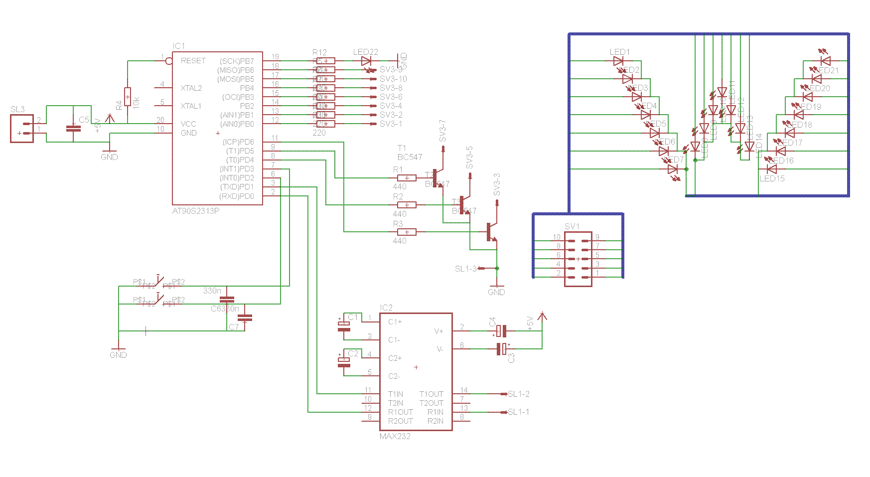

ich habe eine Schaltung mit einem Attiny2313 und 22 LEDs entwickelt. die
Schaltung funktioniert, nur wenn der Controller drauf kommt leuchtet nur
die einzelne LED aber sehr schwach.
Jetzt meine Frage:
Wie viel Strom kann ein I/O Port vom Attiny2313?
Wie kann es sein, dass ich nur ca. 2 Volt am Ausgang mit Last messe. Und
ohne Last schwankt es start zwischen 0V und 4,8V.
Wenn ich direkt 5V an den Sockel anlege funktioniert alles einwandfrei.

Schaltung im Anhang.

Gast #1982760
Deine Schaltung ist nicht so schlecht,
daß nur eine LED schummrig leuchten sollte,
Der ATtiny-Ausgang liefert 20mA
dein 220 Ohm Widerstand begrenzt den Strom einer 2V LED auf 10mA,
den BC547 wird somit 70mA Schalten müssen
und bekommt über den 440 Ohm (aus welcher Wühlkiste hast du
denn den Wert, vertippt?) Widerstand 9mA,
sollte reichen wenn auch die LEDs nicht ganz hell sind.
besser wäre:
ATTiny bis 30mA belasten (irgendwo zwischen 20mA und 40mA
regelt er ab), R12 bleibt 220R, R5ff auf 82 Ohm reduzieren,
BC547 gegen BC328 ersetzen, Basisvorwiderstand auf 180 Ohm
verringern.
aber das Programm kann nichts werden.
Ich sehe nicht, wo Portb auf output geschaltet wird.
Ich sehe nicht, auf welche Pegel Seg1, Seg2, Seg3
geschaltet werden (nur einer dürfte auf HI liegen).
und ansonsten tut das Program auch noch nichts ausser
der nicht-gemultiplexten LED
Mit einem richtigen programm wird es funktionieren,
auch mit deiner Schaltung,
bei meinen Änderungen sind die 21 LEDs sogar ähnlich
hell wie die einzelne.
OP #1982948
Hier:
> Portb = &B11111111
Also das Programm ist keinesfalls mein Programm zum Multiplexen. Ich
hatte nur soweit abgespeckt, bis sich überhaupt was getan hat.
Ich kann dir einen BC639 bieten.
Aber mich wunderts trotzdem, dass bei angelegten 5V alles wunderbar
funktioniert. Bricht beim Attiny die Spannung ein??? Oder liefert der
gar keine 5V am Ausgang?
Kann heute Abend deine Änderungen testen.
Danke!
