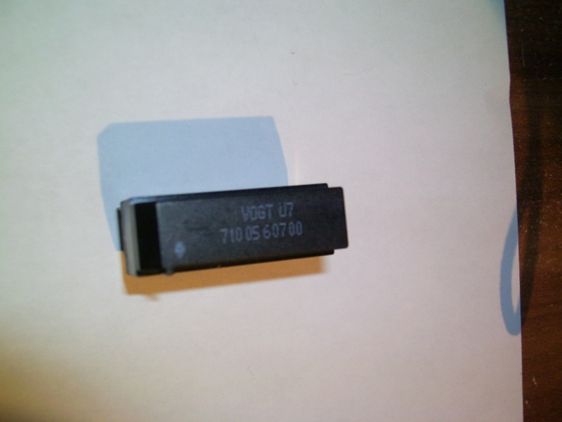

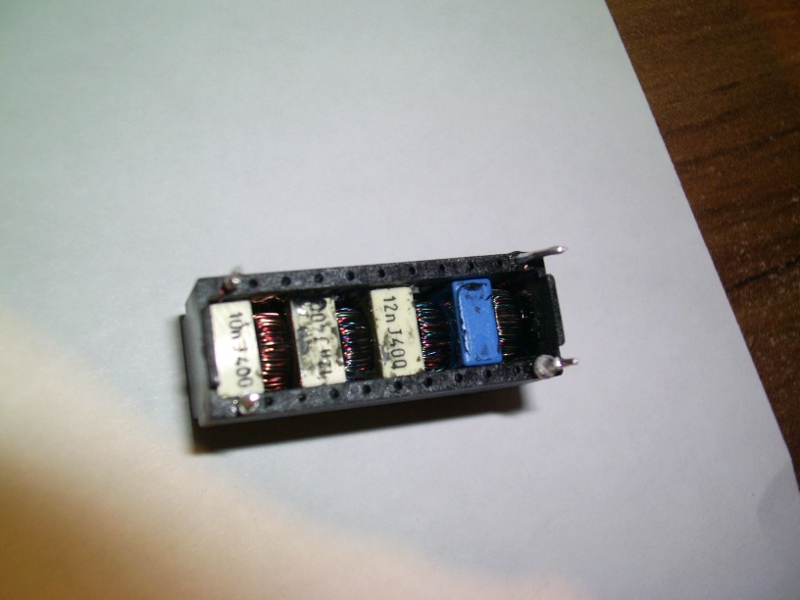

hab heute nen Arcor Router ausgeschlachtet und hab 3 dinge gefunden die
ich nicht Identifizieren kann.
Bild PIC_0804 und PIC_0806 etwas mit Spulen und Kondensatoren
Aufschrift:
VOGT Ü7
7100560700

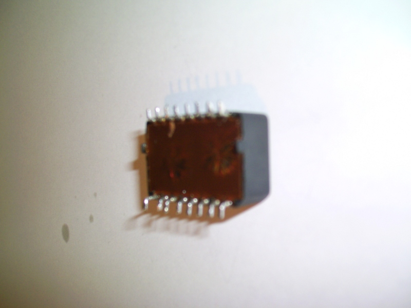

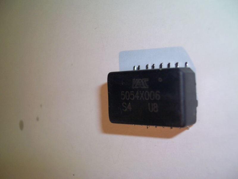

Bild PIC_0810 und PIC_0811 ein Übertrager?
Aufschrift:
VAS(?)
5054x006

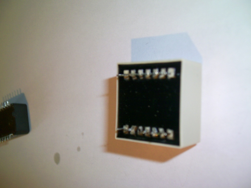

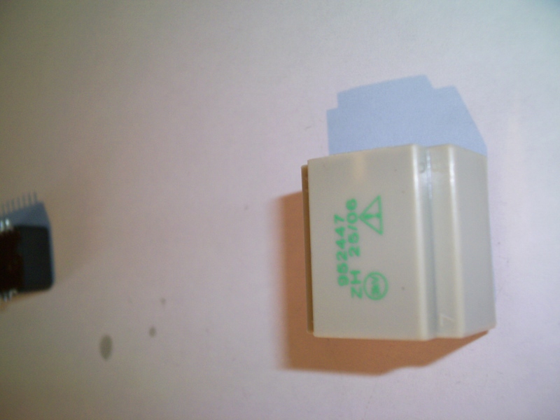

Bild PIC_0812 und PIC_0813 Trafo wieviel output?
Aufschrift:
952447
ZH 25/06

Das erste Teil sieht nach einem mehrstufigen LC-Filter aus.
Das zweite: Gib doch einfach mal 5054x006
 bei Google ein, und du findest das hier:
http://www.vacuumschmelze.de/fileadmin/docroot/medialib/documents/pdf/kbproduktblaetter/5054-X006.pdf
Und zu dem Printtrafo: Die Ausgangsspannung kannst du messen; und die
Leistung (und damit den Ausgangsstrom) bekommst du ungefähr raus, wenn
du die Abmessungen des Trafos mit denen von anderen Printtrafos (siehe
z.B. Conrad und Reichelt) vergleichst.
