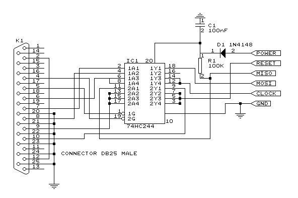

Um das Programm auf den µC zu laden, wollte ich mir die Schaltung aus
dem AVR-Tutorial nachbauen, die mit 5V arbeitet.
Was ich eigentlich nur wissen möchte ist, ob ich den ATmega8L mit 5V
programmieren und mit 3,3V betreiben kann, oder ob der µC beim
Programmieren auf eine Spannung "geprägt" wird. Eigentlich dürfte es
ja egal sein, mit welcher Spg ich progge, da es ja nur darum geht das
Progamm in den Speicher zu laden - aber ich würde es doch gerne von den
Experten hören.
von Rufus T. Firefly (Gast)
Dem Controller ist's wurscht, ob er mit 5 oder 3.3 V
Versorgungsspannung programmiert wird.
Wird die von mir des öfteren gepostete Schaltung für einen
Parallelportprogrammieradapter verwendet (aus der Bascom-Dokumentation
ausgeliehen), dann kann auch die Programmierung bei 3.3V erfolgen.
