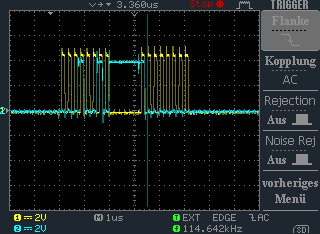

Hallo Zusammen,
folgendes Problem: Ich versuche einen MMA7745 (Beschleunigungssensor von
Freescale) per SPI@4MHz am ATMega32@16MHz zu betreiben.
Hier meine Schreibroutine / Initialisierungsroutine:
PORTB &= ~(1 << PB4);  // SS auf LOW w�hrend der �bertragung
SPDR  = 0b10101100;              // send address 0x16 Mode Control Register (Read/Write)
while (!(SPSR & (1<<SPIF)))      // wait until address is sent
x = SPDR;                // dummyread
SPDR  = 0b01001000;              // send data: 2g measurement range, measurement mode, no selftest
                                      //            SPI 4 wire mode, data ready output on INT1
while (!(SPSR & (1<<SPIF)))      // wait until data is sent
x = SPDR;                // get 8bit value of x axis
PORTB |= (1 << PB4);  // SS auf HIGH zum Beenden der �bertragung
.. und die Leseroutine:
acc_x = 0;
SPDR  = 0b00001100;              // send address 0x06 8 bits output value X (Read)
while (!(SPSR & (1<<SPIF)))      // wait until address is sent and reception complete
x = SPDR; //dummy read
SPDR = 0x00;//Daten werden mit dem N�chsten Transfer gesendet
while (!(SPSR & (1<<SPIF)))//Warten bis Transfer abgeschlossen ist
acc_x = SPDR; //Empfangene Daten Auslesen

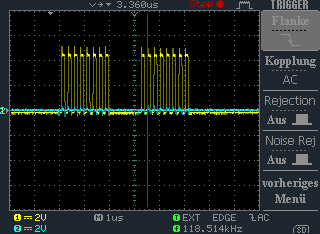

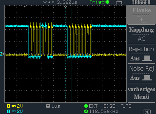

Das Schreiben sieht auf dem Scope ganz gut aus.
Nur beim auslesen der Beschleunigungswerte sieht man seltsames.
Manchmal sind Daten vorhanden die schnell wechseln und über alle 16 SCK
Takte verteilt sind, dann wieder gibts es über Sekunden hinweg ein
festes Datum und zu guter letzt sieht man gar keine Aktivität mehr.
Ich habe hierzu einige ScopeScreenshots angehängt.
Weiß jemand was da falsch läuft?
Ja der SPI Modus ist auf 0 eingestellt, das passt.
/CS kommt auch richtig, darauf trigger ich extern, daher sieht man es in
den Screenshots nicht.
Das erste Bild zeigt die SDI Leitung.
