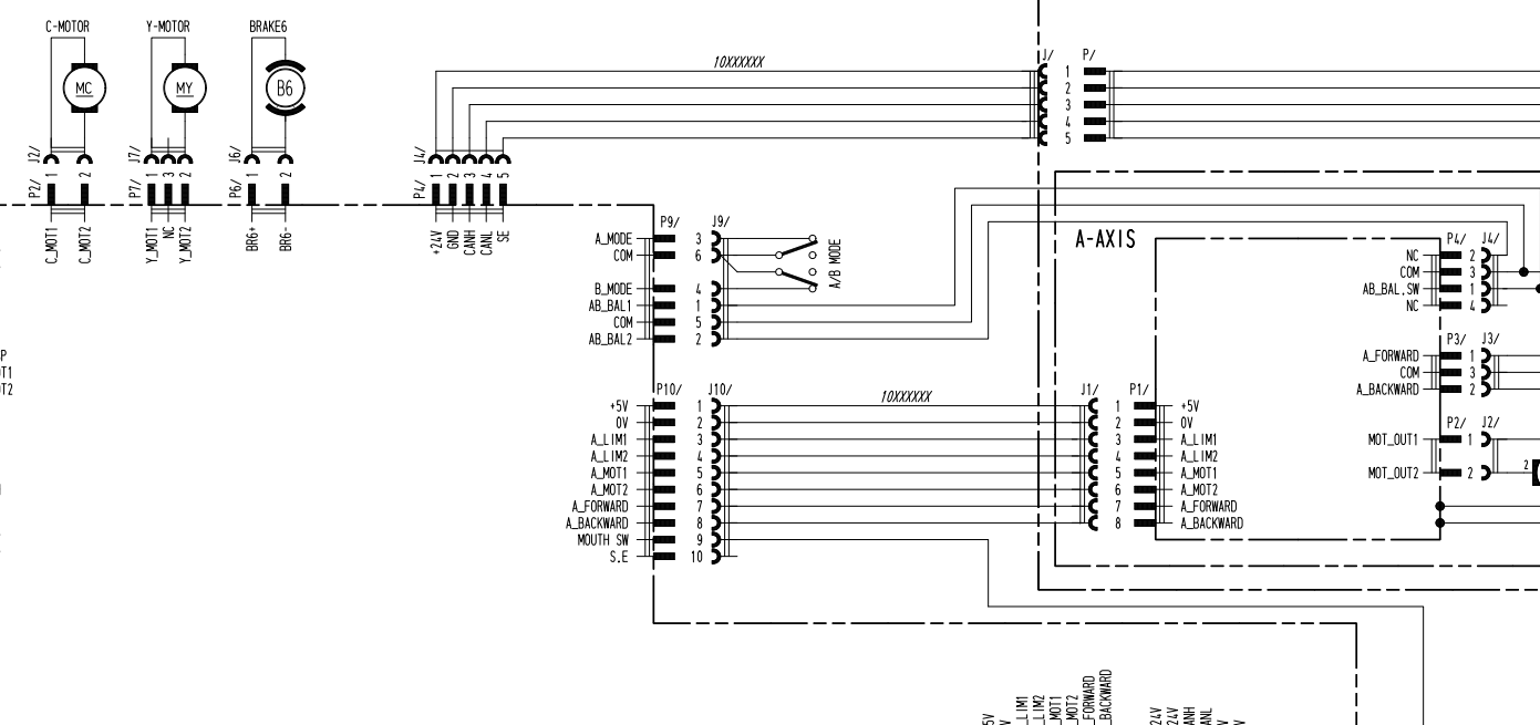

Hallo Zusammen!
Bei unseren Geräten sind meistens mehrere Platinen untereinander über
Kabel verbunden. Diese Verbindungen werden in einem Wiring-Diagramm
dargestellt. Siehe dazu das angehängte Bild.
Diese Wirings wurden früher auf unserem alten CAD-System gemacht. Vor
kurzem wurde das aber umgestellt und im neuen ist das nicht mehr
möglich. Wir suchen jetzt nach einer Möglichkeit, solche Wirings zu
erstellen.
Da wir unsere Boards im Altium Desinger entwickeln kam die Frage auf, ob
sowas im Altium möglich ist. Hat jemand damit Erfahrung?
Gibt es vielleicht bessere Tools dazu?
Danke für Eure Hilfe
Patrick

Wir hatten das gleich Problem und unsere Anlagepläne (Wiring-Diagrams)
mit WSCAD gemacht. Leider ist WSCAD eines der unbrauchbarsten Programme,
welche mir je untergekommen sind und so haben wir die Lizenz dann nicht
erneuert.
Da wir relativ überschaubare Projekte und Maschinen haben, sind wir für
Kabelzeichnungen und Anlageschematas auf Visio umgestiegen. Ist zwar
rein grafisch, aber mit selbst angelegten Symbolen und Zeichnungsrahmen
sieht es echt professionell aus und wir sind definitiv schneller als mit
dem alten WSCAD.
Ein weiterer Vorteil ist, das Visio ziemlich günstig ist.
Gruss
Christoph
