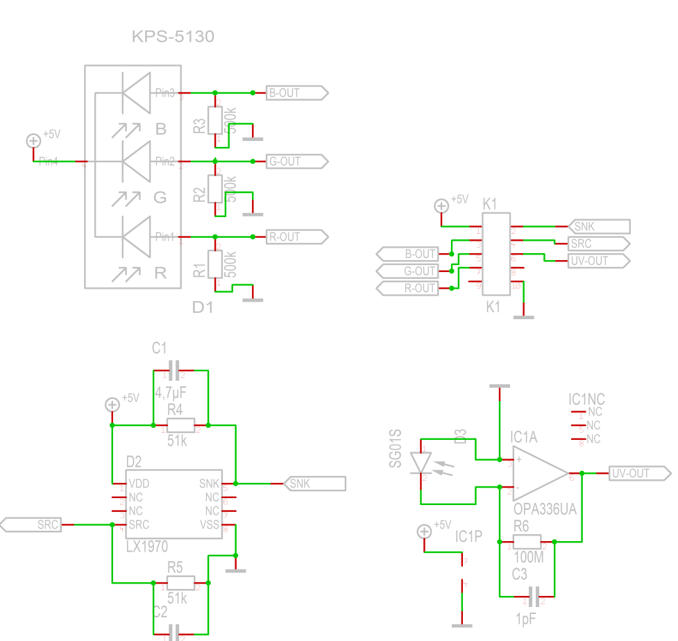

Bitte um Kommentare für meinen 1. Schaltplan (Lichtsensoren)
OP #1987951
Hallo, ich schreibe gerade meine Zulassungsarbeit und benötige dazu drei
Sensoren. Da ich bisher noch nie selbst Schaltungen entworfen habe,
poste ich es mal hier in der Hoffnung, dass es sich jemand mal anschaut
und mir sagt ob es so ok ist.
Es handelt sich um folgende Seonsoren:
RGB Farbsensor KPS-5130PD7C
UV Photodiode SG01S (mit OPA336UA)
Umgebungslichtsensor LX 1970 IDU
Falls gewünscht, kann ich auch die Links zu den Datenblättern posten.
Vielen Dank schon mal!
