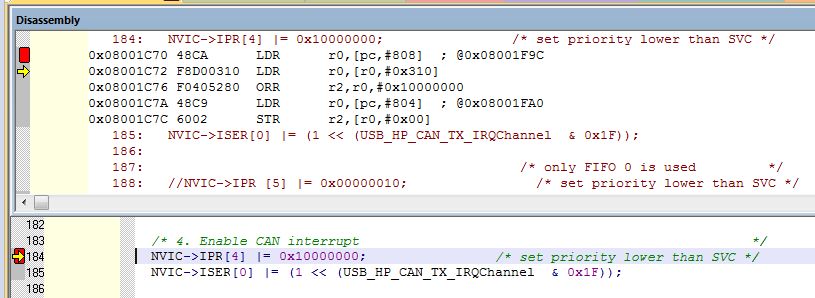

ich möchte (illustriert auch durch andere Threads) CAN auf dem STM32 zum
Laufen bringen.
Aktuell nimmt mir der STM32F103RE aber jeden Zugriff auf die Register
des NVIC sehr übel, wenn der zugehörige Interrupt aktiviert werden soll.
Genauer: Es geht um die Anweisungen:
   NVIC->IPR[4] |= 0x10000000;
   NVIC->ISER[0] |= (1 << (USB_HP_CAN_TX_IRQChannel  & 0x1F));
Beim Ausführen der ersten Zeile springt er in den Hard Fault. Wenn ich
die Zeile spaßeshalber auskommentierte, passiert das gleiche beim
nachfolgenden Statement (geprüft in Keil uvision).
Beim Assembler-Code kann auch sehen, daß erst der Lesezugriff auf das
NVIC-Register das Problem auslöst. Das Attachment zeigt die Situation
vor dem Auftreten des Hard Faults,  d.h. der Zugriff
0x08001C72 F8D00310  LDR      r0,[r0,#0x310]
löst den Fehler aus.
Was fehlt hier? Muß ich den NVIC (siehe 2. Attachment) vorher noch in
anderer Form "vorbereiten"?
Grüße
schnack
Gast #1989376
hm. Das könnte sein - bis eben war mir (peinlich) nicht bewußt, daß es
hier überhaupt 2 Modi gibt.
Ich habe jetzt nachgelesen, daß es dafür ein eigenes Control-Register
gibt (Bit 0 auf 0 setzen -> privileged mode).
Wie kann ich das Register lesen oder schreiben (Assembler-Anweisung
notwendig)?
Grüße
schnack

Gast #1989647
und danke!
Ergebnis:
x = __get_CONTROL(); // Read the current value of CONTROL
__set_CONTROL(x); // Set the CONTROL value to x
.. wobei das auch nur geht, wenn man im privileged mode bereits ist...
Grüße
schnack
