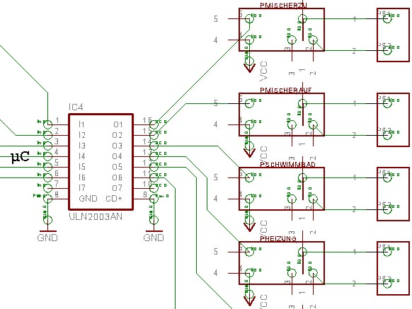

Ich habe den ULN2003a so wie im Anhang dargestellt verschalten. (Die
Leitungen auf der linken Seite gehen direkt zum µC ATMega32 an PortD.)
Wenn die 5V-Relais eine größere Last schalten (Netzspannung; vielleicht
4A), resetet sich der AVR manchmal(ohne Last nicht).
Irgendwelche Ideen, woran das liegen könnte?
schon mal vielen Dank im Vorraus

Wirst den AVR besser entstören müssen und Sniffer bei den
Relaiskontakten zuschalten müssen.
Josef
von ...HanneS... (Gast)
CD+ gehört nicht nach GND sondern nach Plus der Relais-Stromversorgung.
Die Stromversorgung von Relais und MC sollte entkoppelt sein, damit
sich der MC nicht die Sörungen der Relais über die Versorgungsspannung
einfängt.
Den Beschriftungen der Relais zufolge liegt die Vermutung nahe, dass da
höhere Leistungen (über größere Relais bzw. Schütze) geschaltet werden
sollen. Dann müssten die Relaiskontakte noch entstört werden
(Abreißfunken unterdrücken).

CD+ liegt bei mir schon an +5V (hatte es leider noch nicht im
Schaltplan geändert...)
Was sollte ich zum entkoppeln der Stromversorgung nehmen? Einen
Optokoppler? (Ein Typ wäre auch nicht schlecht...)
Wie entstört man die Relaiskontakte?
Habt ihr noch weitere Tipps auf dem Gebiet entstören? (Ich bin da
leider nicht so gut...)Meine Versorgungsspannungserzeugung ist im
Anhang dargestellt. Danach wird nichts weiter entstört...

MC und Relais sollten getrennte Spannungsregler haben. Relaiskontakte
entstört man z.B. mit Sniffer.

Der uln hat zwar eingebaute Freilaufdioden, aber ich hab die Erfahrung
gemacht, dass zusätzliche Freilaufdioden direkt an den Anschlüssen der
Relais echte Wunder wirken können.

Freilaufdiode ist keine schlechte Idee, würde ich auf jeden Fall mal
probieren.
Damit's beim Schalten keine Funken am Relais gibt legt man einen
Snubber parallel: http://www.mikrocontroller.net/wiki/Snubber
Faustregel war glaube ich 1R/V und 0,1uF/A.

dieses Problem ist mir sehr gut bekannt, Varistoren über die
Relais-Kontakte (Typen müssen für die Spgn. ausgelegt sein), hilft
wirklich ...

Es wird wohl so sein, daß der µC eine Reset-Bedingung erhält, z.B.
einen kurzen Einbruch der Versorgungsspannung.
