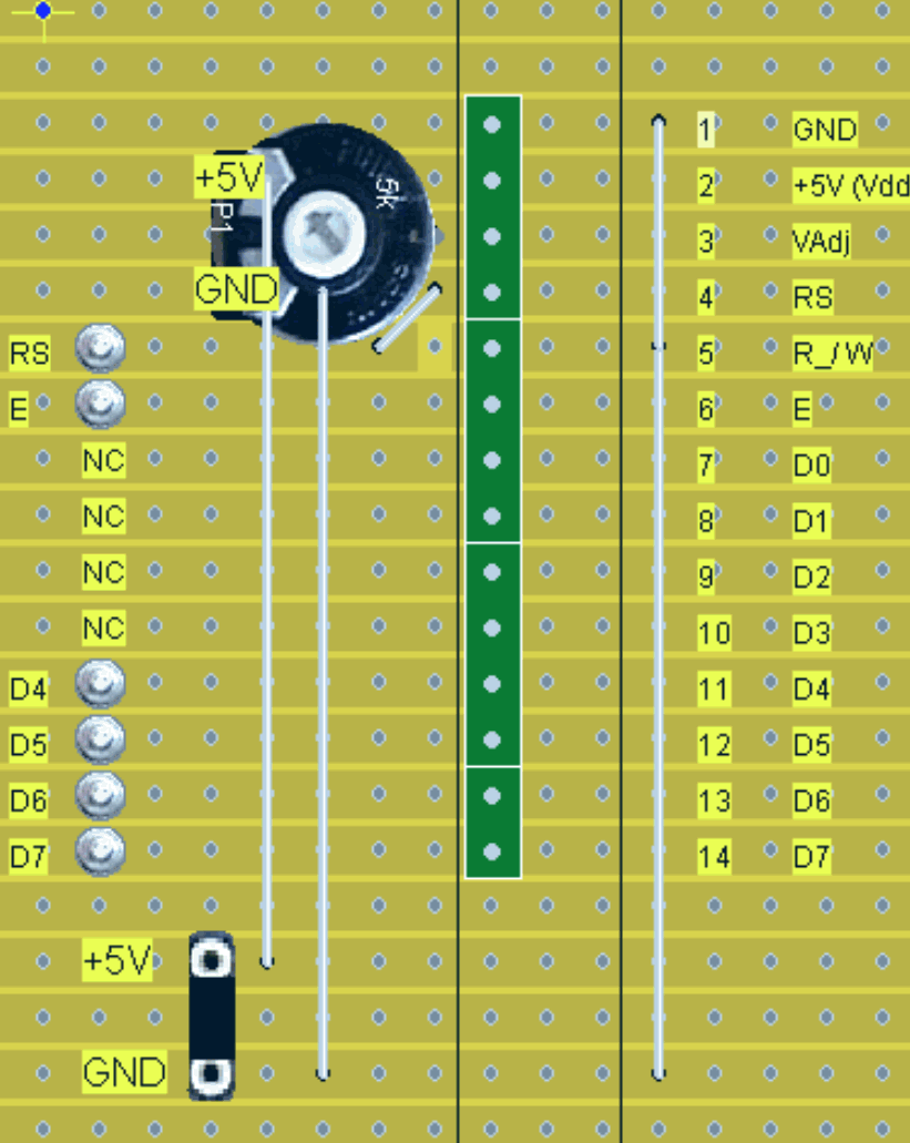

von Günter (Gast)
Hallo
Anbei der Anschluß wie ich mein LCD angschlossen habe
Evtl. hilft's weiter
Es funktioniert in BASCOM ohne Probleme
Günter
