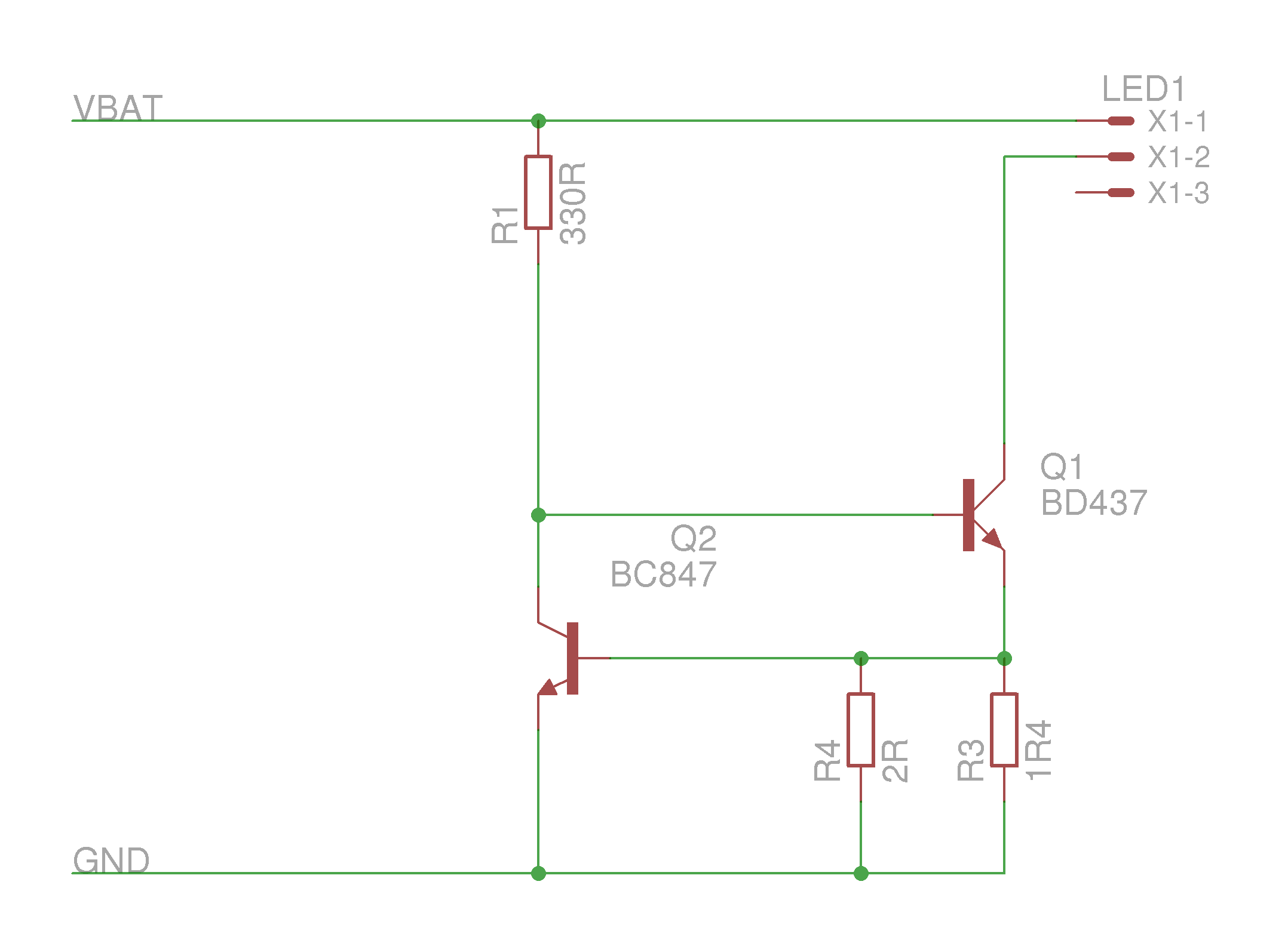

Guten Abend,
ich habe mir vor kurzem folgende Schaltung überlegt um High Power Leds
an Batterien mit 4 NiCd Zellen zu betreiben.
Nun brauche ich aber 0.7V Spannungsabfall, und würde gerne weniger
Spannungsabfall auf einfache Weise haben. Eine Lösung mit einem OP habe
ich mir schon überlegt, aber gibt es da keine Einfachere Lösungen mit
Z-Dioden oder so ?
MfG Martin

folgendes hatte ich noch vergessen, ich wollte das ganze für Ströme von
300 - 700 mA zu verwenden.
Es wäre schön wenn ich es mit möglichst wenig Bauteilen realisieren
könnte, da ich es möglichst klein bauen will.
MfG Martin

Da Du LED's betreiben willst, brauchste eine Konstantstromquelle (KSQ).
Und KSQ brauchen idR. einen Referenz-R, über den man eine Referenz-U
abfallen läßt, um so einen bestimmten Strom fließen zu lassen. Und wenn
Du weniger als 0,7V abfallen lassen willst, muß dierse Referenz-U sehr
niedrig sein (inkl. geringer Ucesat des Transistors). Und daß dürfte man
wohl nur mit einem OPV in üblicher KSQ--Schaltung mit Ausgangsmosfet
hinbekommen, der R2R-fähig ist.

Guten Morgen,
Ja genau der Abfall über den Referenz Widerstand ist mein Problem. Mit
einem OP wird die Schaltung wieder so groß, deswegen versuche ich es mal
ohne.
Die Schaltung ist ja eine sehr einfache KSQ, funktioniert auch recht
gut, nur der Abfall an den Referenz Widerständen ist mir zu groß. Es
wäre mir am liebsten den Abfall auf 0.2V zu verkleinern, nur leider habe
ich noch keine Idee wie.
MfG Martin

Guten Abend,
vielen dank für den Tip genau so etwas habe ich gesucht :) Wenn man
weiter runter scrollt gibt es sogar noch eine weitere Variante.
