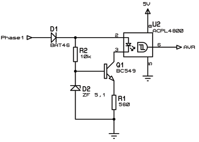

Ich möchte mit einem AVR die Drehgeschwindigkeit eines Windgenerators
messen, allerdings ohne zusätzliche Kabel nach draußen. Das sollte
eigentlich ohne weiteres möglich sein, indem man eine Phase (von 3) dazu
hernimmt und einfach die positiven Halbwellen zählt. Da ich es möglichst
sicher haben möchte, dachte ich mir ich isolier den Zähler (AVR) mit
einem Optokoppler vom Generator. Da der Generator allerdings von 2 bis
ca. 25V Wechselspannung auf einer Phase hat, dachte ich mir, ich sicher
den Optokoppler so ab, dass er immer nur sein 6-10mA abbekommt, und dazu
nehm ich eine einfache Konstantstromquelle.

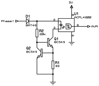

Ich habe das mit zwei möglichen Schaltung (siehe Anhang) bereits
probiert, und obwohl sie in den Simulationen genau das machen was sie
sollen, bereiten sie in der Realität sehr große Probleme. Ich weiß, dass
die Simulationsprogramme nicht die abs. Max. Bedingungen der einzelnen
Komponenten betrachten, daher habe ich wie immer die
Strom-/Leistungsaufnahmen, und Spannungsabfälle an den eizelnen
Komponenten in der Simulation durchgemessen, und demnach dürfte
eigentlich kein Bauteil kaputt gehen.
In der Realität sieht es nun so aus, dass ich mittlerweile 6
Optokoppler-Emitter gegrillt habe, 2 Zenerdioden scheinen nicht mehr zu
regeln, und ein Transistor ist auch hinüber. Die erste Schaltung habe
ich nun aufgegeben, weil ich keine Zenerdioden mehr zum experimentieren
da habe. Bei der zweiten Schaltung sieht es so aus, dass solange ich
unter 10V bleibe läuft alles problemlos, der Strom durch den Optokoppler
liegt da unter 10mA, allerdings wird er nicht wie in der Simulation
abgeregelt bei 8mA sondern das ganze steigt nahezu linear. Sobald ich
über 10,5V komme springt der Strom durch den Optokoppler schlagartig auf
25mA, und von da an steigt der Strom ich bei jeden 100mV mehr am Eingang
um ca. 10mA an.
Testen tu ich momentan mit Labornetzteil (DC), also das beschriebene
Problem hat rein garnichts mit dem Generator zu tun.
Hat vielleicht irgendeiner eine Idee, woran das liegen kann? Oder gibt
es evtl. noch andere Optokopplerschutzschaltungen die ich evtl.
verwenden könnte?

OP #1993153
wieso fehlt da ein Vorwiderstand? Ich dachte bei den
Konstantstromquellen ist R1 für die Begrenzung des Stroms zuständig.
Der Generator liefert die 25V nur bei absolut höchster Drehzahl, soviel
Wind wird es in meiner Region wahrscheinlich nie geben. Ich möchte auch
wenn ein laues Lüftchen weht, wissen wie schnell das Windrad dreht, also
die Messung sollte ab 3V beginnen, der Optokoppler benötigt 2mA (das
Datenblatt empfiehlt 6mA). Mit einem konstanten Vorwiderstand von 2,5k
wären das:
I = U/R = 3V/2,5kOhm = 1,2mA
Das wäre zu wenig.
Gast #1993198
Die linke Schaltung ist völlig in Ordnung. Mit anderen Bauteilen wird
diese Schaltung bei Differenzverstärkern in HiFi Verstärkern auch mit
100V und mehr eingesetzt. Funktioniert. Toleranz maximal 10%.
Wurde am Transistor Emitter und Kollektor verdreht angelötet? Ist der
Transistor okay oder sind es Fälschungen?

OP #1993244
ich hab jetzt mal aus der Bastelkiste meines Vaters einen DDR-Transistor
(SF121) in die Schaltung 1 eingesetzt, damit geht es wunderbar
(limitiert genau bei 8mA), und die Zenerdiode scheint doch noch zu
funktionieren. Warum der BC549 allerdings nicht ausreicht, ist mir
irgendwie schleierhaft.
Gast #1994408
Von vorne die flache Seite betrachtet und die Beinchen nach unten
zeigend ist die Belegung: links C, mittig B, rechts E.
Im Inversbetrieb bricht der Transistor bei ca. 7V durch! Zudem ist die
Verstärkung schlecht und bei Einsatz als Schalter wäre er langsam.
Mit korrekter Belegung wird es auch mit dem BC funktionieren.
Wegen der Verlustleistung bei höherer Spannung würde ich ein stärkeres
modell wie z.B. BD135 einsetzen. Belegung hier: E-C-B.
OP #1994428
Argh... hab mich wieder von dem blöden Philips-Datenblatt irreführen
lassen. Da wird das Gehäuse von unten dargestellt.
Also richtig rum eingebaut geht es jetzt auch mit dem BC549, ich werde
ihn gegen einen größeren austauschen, damit ich vom Spannungsbereich her
nach oben noch etwas Luft habe. Ich habe mir da den 2N5551 ausgesucht.
Die Zenerdiode werde ich gegen eine kleinere austauschen evtl. 2,7V,
dann müßte das ganze noch etwas früher anfangen zu zählen, den
Widerstand muß ich dann noch mal durchrechnen.
