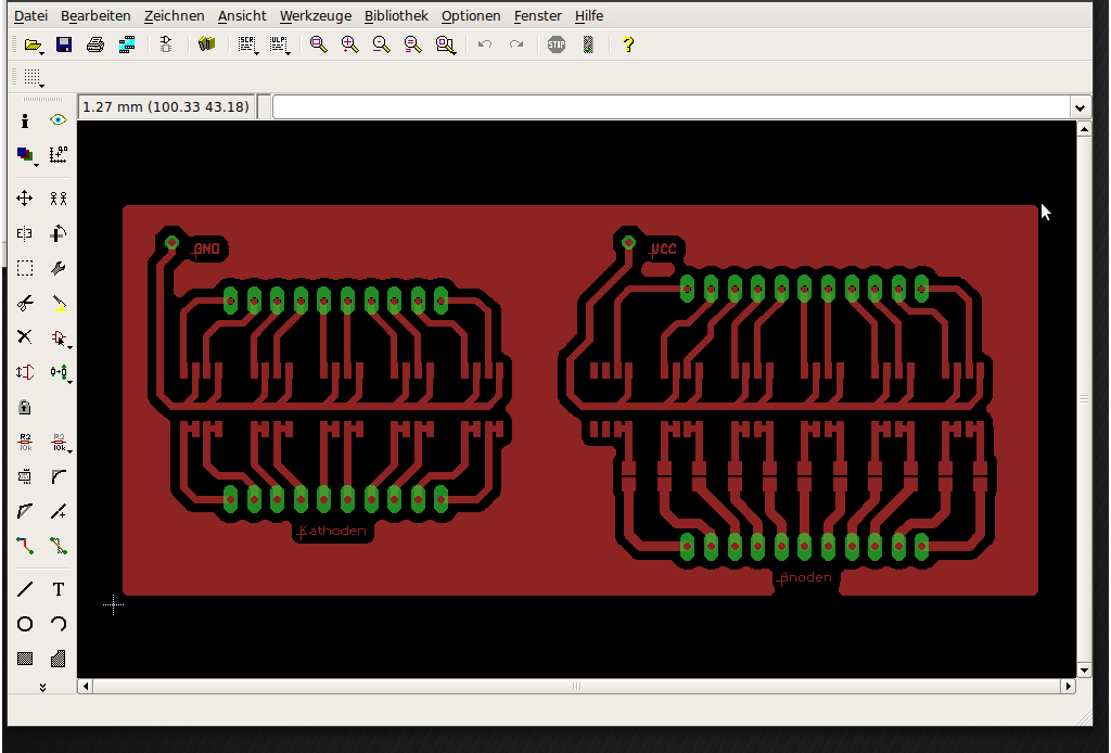

ich habe hier eine kleine Platine (ca 100mm x 60mm) wo es sich nicht
lohnt diese an einen Platinenhersteller zu geben. Es handelt sich um
eine Ansteuerung für eine LED Matrix und im Grunde sind dort nur ein
paar MOSFETs verbaut.
Wäre hier im Forum jemand so nett diese Platine gegen ein geringes
Entgeld für mich zu ätzen? Es soll nichts gebohrt werden oder ähnliches.
Einfach nur belichten und ab ins Ätzbad.

Auch wenns nicht gefragt wurde, eine kleine konstruktive Kritik:
- Die Vcc und GND Pfade dürfen ruhig so breit wie möglich sein
- Die Abzweigungen nicht gekünstelt rund machen. Die dadurch
entstandenen spitzen Winkel sind nicht gut beim Ätzen
