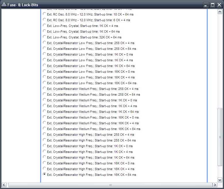

Hallo Leute!
Ich weiß, dieses Thema wurde schon oft durchgekaut, doch trotz allem bin
ich mir noch ziemlich unsicher, was (und wie ich es) ich machen muss, um
meinen ATmega16-16PU mit einem externen Quarz mit 16.000MHz zu
betreiben.
Meine Frage ist jetzt: Ist ein 16 MHz Quarz überhaupt ok? Der interne
Oszillator schafft ja nur 8MHz. Mache ich den ATmega mit den 16MHz dann
kaputt?
Es ist folgendermaßen:
Ich nutze den myUSB MK2 USB Programmer, und nutze ihn natürlich auch um
meine FuseBits zu brennen.
Aber, was für FuseBits brauche ich? Ich habe einen Screenshot mit den
möglichen Optionen angehängt.
Ich finde nichts mit externen Quarz bei 16MHz.
Die einzige Option die ich mir denken könnte, wäre die allerletze (ist
auf dem Screenshot auch markiert.) --> "Ext. Crystal/Resonator High
Freq.: Start-up Time: 16K CK + 64MS" (xx111111)
Das mit der Start-Up-Time hab ich mir vom Default-Value abgeschaut. Aber
was bedeutet 'CK'?
Bitte helft mir, ich weiß wirklich nicht weiter.
Und, ist es richtig, wenn ich auf XTAL1 und XTAL2 je einen Kondensator
(22pF) anhänge, und an die Kondensatoren den Quarz?
Vielen Dank im Vorhinein!
Lg Marc
Bei 16 MHz würde ich zusätzlich die CKOPT-Betriebsart einschalten, da
schwingt der Oszillator mit maximaler Amplitude.
Die startup-zeit würde ich auf maximal (64 ms + n x CK) einstellen,
kürzere Startzeit ist n ur in Sonderfällen nötig.
die beiden Kondensatoren und der Quarz bilden eine Pi-Schaltung, die
beiden Kondensatoren von X1 und X2 gegen Masse, der Quarz zwischen X1
und X2.
CK sind die Takte bis zum Start des Programms, zusätzlich kommt dann
noch eine Wartezeit. Wenn 64 ms eingestellt sind, tragen die Takte CK
bei der Gesamtzeit nichts mehr bei..
(Firma: KHTronik)
Achtung: wenn Du den Atmel einmal auf externen Trakt programmierst,
musst Du bei allen folgenden ISP-Programmierungen den externen Takt für
die Programmierung erzeugen. Ein "Rückstellen" auf internen Takt geht
nur mit paraleller Programmierung.

Okay, ich betreibe das ganze jetzt folgendermaßen:
Der Kondensator hängt mit einem Pin an XTAL1 und mit dem anderen Pin an
GND.
Der andere Kondensator hängt mit einem Pin an XTAL2 und mit dem anderen
Pin an GND.
Der Quarz hängt mit dem einen Pin an XTAL1 und mit dem anderen an XTAL2.
Der ATmega läuft auf "Ext. Crystal/Resonator High Freq.: Start-up Time:
16K CK + 64MS".
Das ist doch richtig so, oder? (Bin mir zwar sehr sicher, frage aber
nochmal)
Danke für die ganzen Hinweise etc.!
