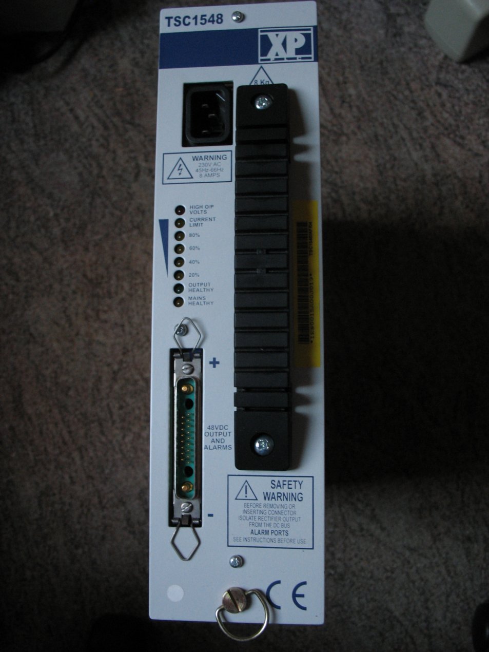

Servus zusammen,
kann mir bitte jemand sagen wo ich einen Steckverbinder für den DC
Ausgang dieses Netzteils bekomme? bzw. eine Bezeichnung. Auf der Website
des Herstellers ist nichts zu finden und auf eine Mail hab ich keine
Antwort bekommen.
Danke
Gast #1995336
Kombinations-Sub-D Steckverbinder Typ Conec 30..
Bürklin 55F5634 Stiftleiste   21WA4  3,44
Bürklin 55F5636 Buchsenleiste 21WA4  4,94
Die Sonderkontakte (Koaxial- oder Hochstromkontakte) sind extra zu
bestellen (gibt es als 10, 20 und 40 Ampere-Ausführung).
