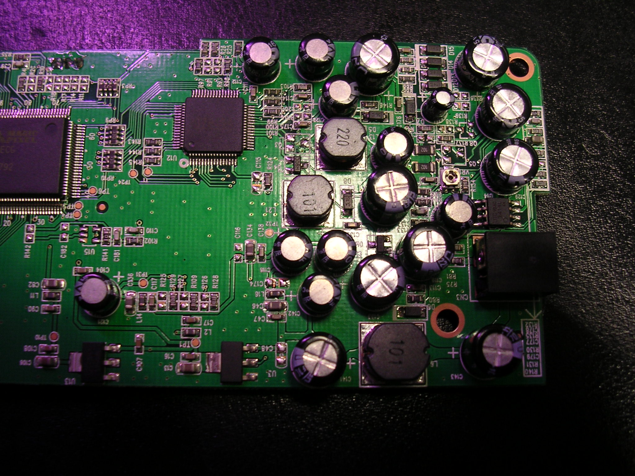

meine Frau hat gestern unseren digitalen Bilderrahmen hochgejagt....sie
hat die Netzteile 12V mit dem orginalen 5V verwechselt. Hauptsache der
Stecker paßte!!
Nun denn hab ich mir heute die Platine vorgenommen und ein abgerauchtes
SMD Bauteil lokalisiert. Platinenbezeichung ist Q. Denke mal das es ein
Transistor ist (könnte aber auch ne Diode sein). Die Bezeichung die ich
ablesen konnte war 008H. Jetzt bin ich hier im Netz am schauen, finde
nur keine Zuordnung für dieses Bauteil.
Hat jemand eine Idee um was es sich hier dreht und vor allem wo man dann
das Teil beziehen kann???
grüße Thorsten

von Thorsten W. (Gast)
so hier hab ich ma 2 bilder der platine gemacht....
von Markus M. (Firma: EleLa - www.elela.de) (mmvisual)
Ich tippe auf einen N-Kanal Fet
zum Beispiel: IRLML2502
von lölk (Gast)
http://pdf1.alldatasheet.com/datasheet-pdf/view/14381/PANASONIC/UN2217.html
Hier gibt es zumindest den Code: 8H
>> Natürlich ohne Gewähr
ja den smd hab ich auch schon gefunden.....den MUN2231 oder wie der
heißt...
aber wo kann man dann die teile bestellen?? ich find irgendwie keinen
shop?!
von lölk (Gast)
Super.....vielen Dank für eure Hilfe!!
Gruß Thorsten
