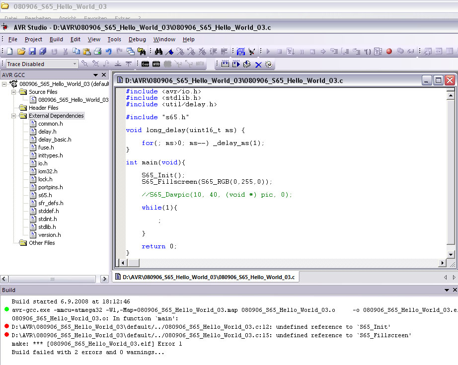

Hallo Jürgen & Co,
ich versuche grade die s65.h zu nutzen. Leider bekommen ich mit dem gcc
compiler die Fehlermeldung, welche im Dateianhang als Bild angehängt
ist. Kann mir einer sagen, warum das compilieren nicht funktioniert?
Hallo Stefan,
ja lang ists her mit der LBR. Ich bin zwar jetzt nicht mehr so am laufen
mit der LBR, aber gut. Mal schauen was ich tun kann...
Genutzt habe ich zwar das AVR Studio noch nie, aber ich denke mal das
das Problem daran liegt, dass zwar die externe h-File da ist, aber nicht
die Bibliothek Datei, weil es eigentlich keine vorkompilierte LBR ist.
Entferne doch mal die s65.h aus den External Dependencies und füge die c
und h Dateien in die Source bzw Header Files ein. Und kopiere sie (so
dann das nicht automatisch gemacht wird) die Dateien ins passende
Verzeichnis, in dem auch deine main liegt. Dann sollte es gehen...
Sonst kann ich dir mit dem AVR Studio nicht weiterhelfen.
Jürgen
