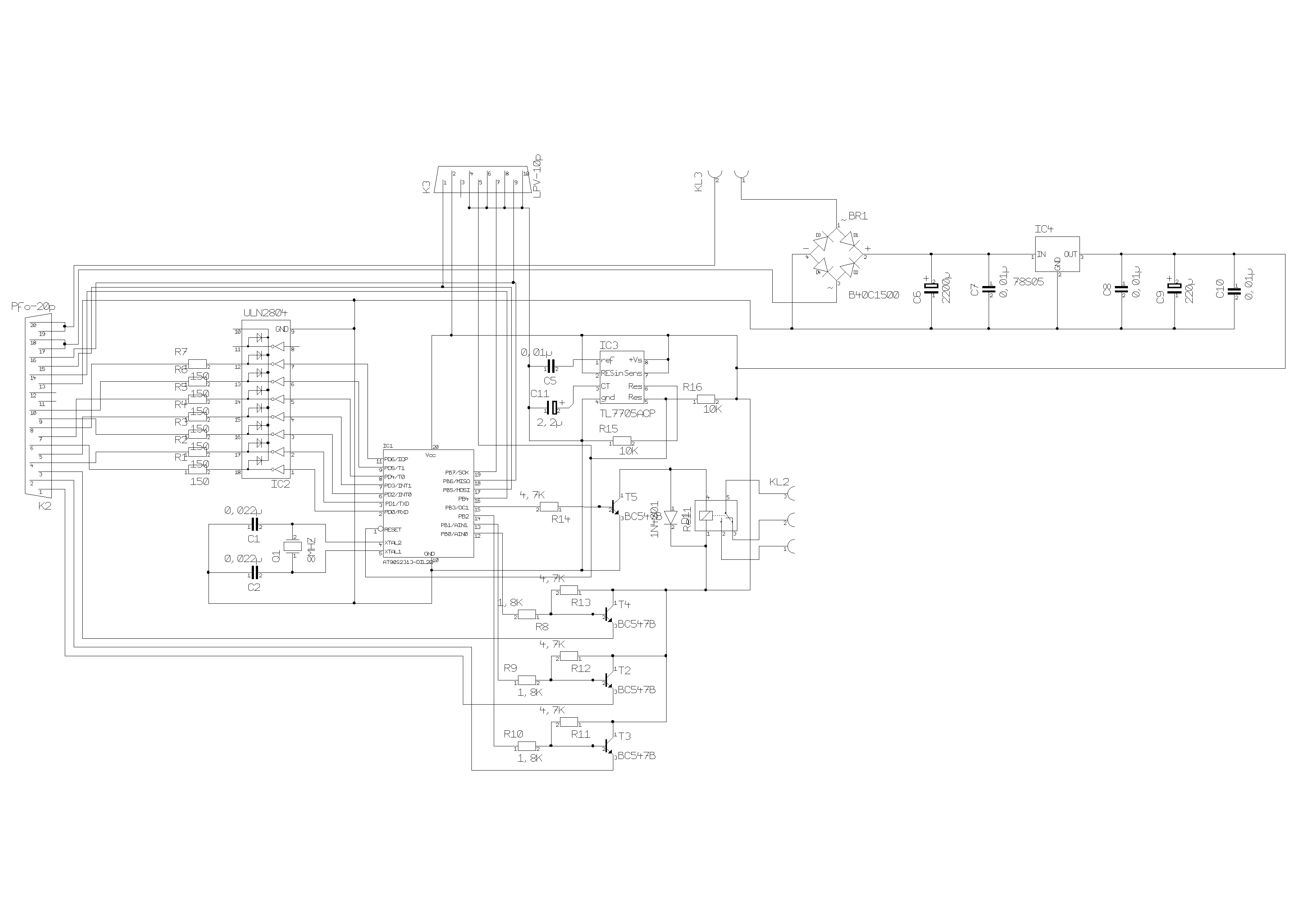

hallo,
ich hab ein problem mit meiner schaltung.
die schaltung ist gedacht für einen belichter (timer)
an dem 20poligem Pfostenstecker hängen 3 siebensegmentanzeigen ein
schalter und ein drehgeber. (ich find dazu den schaltplan nicht mehr)
ich kann den mc einwandfrei programmieren. aber beim zweiten
programmierversuch kann er die signature bytes nicht mehr auslesen.
also folgere ich, dass der mc hinüber is.
könnt ihr im schaltplan einen fehler erkennen.
irgendwas, das den mc zerstören könnte? ich bin anscheinend blind und
seh keinen fehler (vielleicht auch denkfehler).
wäre froh wenn mal jemand drüberschauen könnte.
danke Hias
P.S.: das programm dass ich hineinprogrammiert habe funktioniert
einwandfrei hat aber einen dreher. aber es geht.
Zwei große Fehler:
1) Schaltpläne bitte niemals als jpg posten, immer als gif oder png.
2) In dieser Liliput-Ausgabe von Schaltplan etwas zu erkennen, ist
nahezu unmöglich.
Wenn du beide Fehler behoben hast, wirst du bestimmt bessere Antworten
erhalten.

Was anderes: T2-T4 sind etwas sonderbar. Mit der Basisbeschlatung sind
die jedenfalls nicht vollständig abschaltbar.
Sind C1 und C2 falsch beschriftet oder stimmt das so? Mit 22nF wird das
jedenfalls garantiert nichts, korrekt sind 22pF (0,000022µF wenn's denn
sein muss). Sollstest Du bei der Programmierung den externen Oszillator
aktiviert haben, dann hast Du die Erklärung.

Mal rechnen: 1.8 / (1.8 + 4.7) * 5V = 1.4V. Also kriegt was immer da
dran angeschlossen ist bei Low-Pegel ca. 0.7-0.8V ab.
Und im Reset kriegt die Last soviel oder sowenig wie der eher geringe
Basistrom durch die 4,7K mal Stromverstärkung hergibt. Solange bis der
Port initialisiert ist - Absicht?

Nein, das hat auf den MC keinen Einfluss.
Was die Pegel angeht, hast ja recht, es steht ja oben im Text dass es
LED-Anzeigen sind. Da ist das zwar hässlich aber letztlich egal. PNPs
wären da freilich sinnvoller gewesen. Der Basisstrom (also die 1K8) ist
übrigens sehr knapp dimensioniert. Und wozu sind die 4K7 überhaupt drin?
Ich vermute, dass die LED Anzeigen weniger Strom abkriegen als
beabsichtigt.
Problem per Chat geklärt...
Es war der Drehgeber, der an der MISO-leitung dranhängt. der hat bei
falscher stellung den miso pin mit masse verbunden.
dummer fehler schnell passiert...
was die transistoren angeht. die 4k7 sind drin weil ich mir gedacht hab
da strom am mc pin wird ned zu groß.
