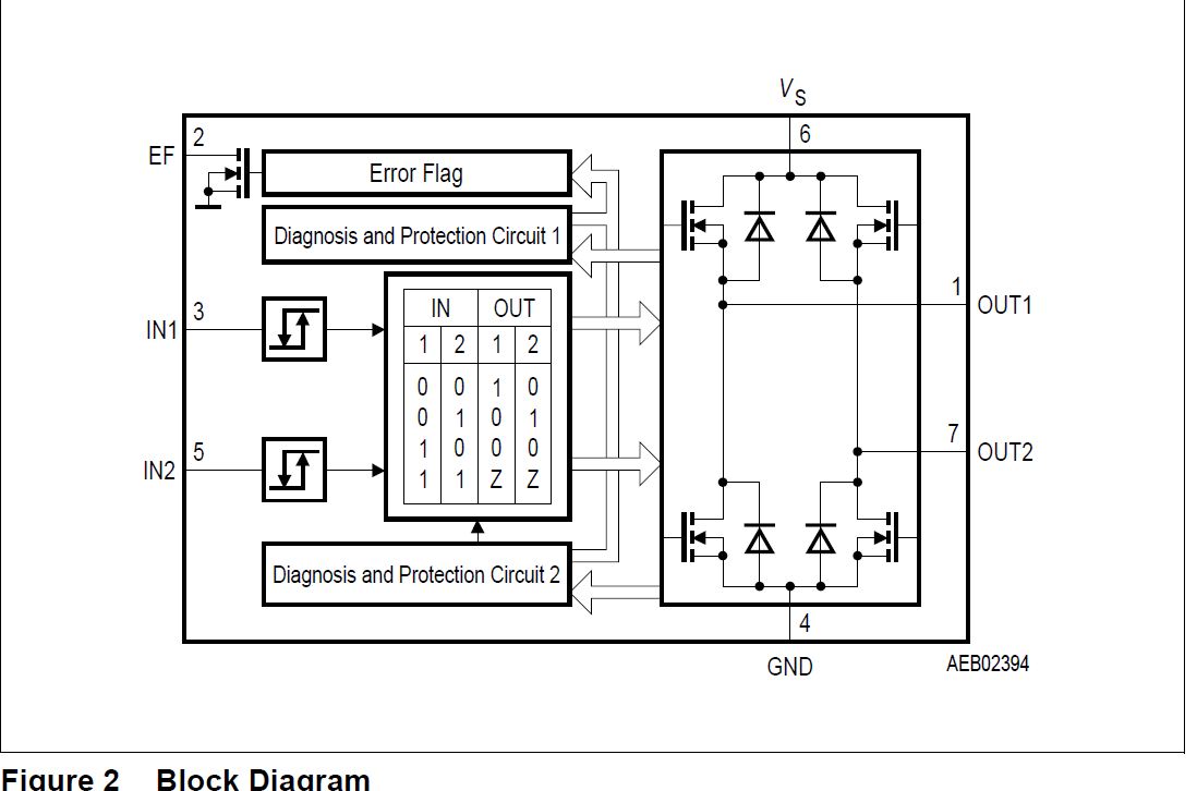

TLE5205_PWM Betrieb möglich?
Gast #2000581
Ich habe jezt das ganze DB durchgeblättert und da steht nichts von PWM
drinnen. Wenn der aber kein PWM kann, dann interessiert er mich auch
nicht.
Wenn allerdings die PWM funktioniert dann stellt sich die Frage ob ich
den Motor einschalte und dann von der Versorgung trenne oder ihn immer
wieder von 15V kurzschließe?
Im DB gibt es dafür diese Tabelle im Bild.
Ich habe das jetzt so, dass ich ihn immer von der Versorgungsspannung
trenne. Also wie beim L6205 der Enable Eingang glaube ich.
Was sagt ihr dazu?
lg andy
