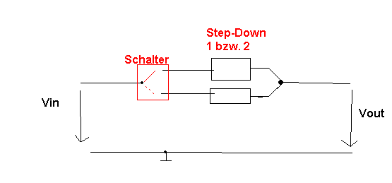

Gast #2001798
Danke für die Antwort.
Aber wie kann ich den Transistor zwischen den zwei benötigten
Schaltkreisen hin- und herschalten lassen?
Ich habe mal ein Prinzipbild angehäng, wie ich mir das vorgestellt habe.
Aber der Schalter klappt noch nicht ganz.
Vllt. sollte ich ein Relais verwenden?
Oder müsste ich beim Transistor zwei verwenden, damit das funktioniert?
Vielen Dank für die Antworten.
Viele Grüße
Herbert
Gast #2002291
---- E   C ----- Ausgang
  |    B    PNP Transistor
  R    |
       R
  Schalter/ Low Signal von oc Ausgang
2 mal das Ganze und invertiert ansteuern, wenn ein händischer Umschalter
für das Problem nicht genutzt werden soll.
#2003181
Hallo, hast Du denn noch eine Hilfsspannung für die Auswerteschaltung?
Wenn ja, gibt es ja einige Möglichkeiten; Komparator z.Bsp.. Wenn nicht
und Ui ist leistungsstark genug, könntest Du an Ui ein Relais mit
Ub=5...6 V über eine Z-Diode anschließen. Der Ein- und Ausschaltpunkt
hätten dann ca. 2...3 V Differenz. Allerdings kann es Probleme beim
Umschalten geben, da ja die Kennlinie der Diode keinen Knick hat.
Vielleicht hilft ein Elko parallel zum Relais.
Gast #2003245
Eine Hilfsspannung habe ich leider nicht zur Verfügung.
Das mit dem Relais könnte eine Lösung sein; muss ich mal überprüfen.
Danke für die Antworten.
