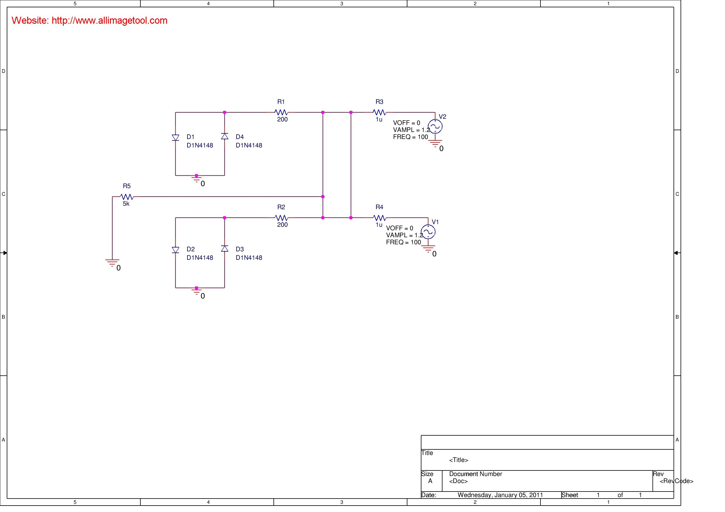

Guten morgen allerseits,
ich bin ein totaler Anfänger auf dem Gebiet der
Elektrotechink/Elektronik und habe Probleme diese wohl sehr einfache
Schaltung zu verstehen.
Anstatt der Spannungsquellen sind in der Realität zwei Piezo Elemente
verbaut. Hinter dem 5k Widerstand ist ein BNC Ausgang.
Das ganze soll laut Hersteller eine Schutzplatine für einen
Schallaufnehmer darstellen. Also die Spannung auf 0,7 V begrenzen. So
wie die Schaltung sich hier (für mich) darstellt hat Sie aber überhaupt
keine Funktion außer der Strombegrenzung über den 5k Widerstand.
Unklar ist mir auch die zweite Querverbindung, direkt hinter den
Spannungsquellen.
Aus meiner Sicht komplett Sinnfrei.
Die beiden Pfade mit den Dioden ergeben für mich auch keinen weiteren
Sinn zumindest nicht mit den 200 Ohm Widerständen.
Ich hoffe mir kann jemand weiterhelfen, da diese Schaltung offenbar
einen anderen Zweck hat, den mir der Hersteller verschweigt und der sich
mir mit meinem begrenzten Wissen nicht eröffnet.
Vielen lieben Dank schon mal...
Michi
Gast #2001799
Deine Piezos werden einen höheren Innenwiderstand haben, dann
funktioniert auch die Begrenzung. Simulier mal mit R3,R4 = 1k dann
siehst du was.
Mandrake
