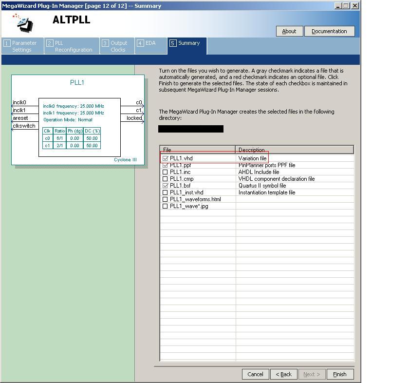

Er erstellt aber nur ein Symbolfile.
Wie kann ich bei Altera eine erzeugte Megafunction in VHDL einbetten?

Du kannst den MegaWizard auch anweisen eine VHDL-Datei zu generieren.
Diese Datei in das Projekt hinzufügen und dann als Komponente
instantiieren. Die Daten wird glaub sogar automatisch ins geöffnete
Projekt eingefügt.
