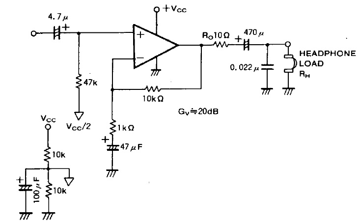

ich wollte mir mal schnell einen Headphoneverstärker zusammen basteln.
Hatte noch ein altes CD-Rom LW rumfliegen ....
Das Bild habe ich aus dem Datenblatt des ICs
Fragen:
Was soll der 47 µF Kondensator?? Ich hätte den 1kOhm direkt auf Masse
gehängt.
Sollte VCC nicht auch noch durch einen Elko gepuffert werden?
Der große 470µF Kondensator am Ausgang filtert die Gleichspannung
(Vcc/2) raus. Kann ich mir den nicht sparen, falls ich die Headphone
Masse auf Vcc/2 lege? Oder hat das Nachteile?
> gehängt.
Nein, der müsste dann auch auf Vcc/2.
Vcc/2 ist zu hochohmig dafür.

Oh hab ich ganz vergessen: M5216
> gehängt.
Das stimmt! Läd der 47µF auf Vcc/2 auf? Wie funktioniert das?
Ja, der 47µ lädt über den 10k- Gegenkoppelwiderstand auf Vcc/2 auf, weil
der OPV am NI-Eingang auf Vcc/2 liegt und den Ausgang so einstellt, dass
die Differenz zwischen I- und NI-Eingang praktisch null wird.

Max D. schrieb:
> Der 47 µF unterdrück ausserdem gleichanteile in dem signal...
Nein, in dem Signal sind durch den Eingangskoppelkondensator gar keine
Gleichanteile enthalten, die ünterdrückt werden könnten. Die Aufgabe des
Kondensators ist es, zu verhindern dass, die Offsetspannung des OPV
verstärkt wird.
