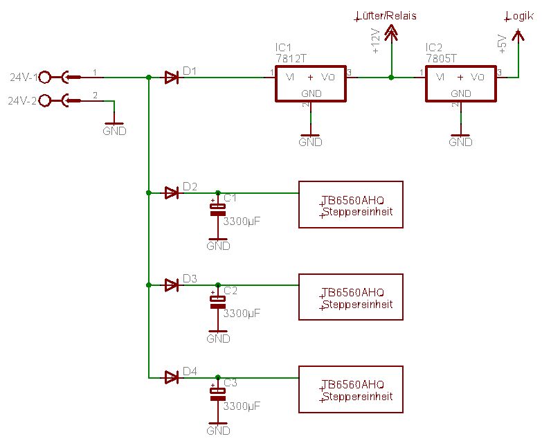

ich habe eine 3-fach Schrittmotorkarte aus China gekauft, so wie sie in
der Bucht oft angeboten wird. Die Karte arbeitet mit 3 TB6560AHQ.
Die Spannungsversorgung erfolgt auf der Karte in etwa so wie in der
Skizze.
Ist es nicht sinnvoller die drei Dioden (D2-4) rauszunehmen ?
Schliesslich würden sich die Pufferkondensatoren "vereinigen". Sie
werden ja meist unterschiedlich stark belastet, da die Achsen ja
unterschiedlich fahren/bremsen.
Den zweiten Vorteil sehe ich in der Tatsache, dass laut Datenblatt des
TB die Leistung nie ohne Logikspannung anliegen soll.
Schalte ich dann die Spannung ab, würden die Puffer-C (ohne Dioden) die
Logik ja weiterhin versorgen bis die komplette Spannung abgebaut ist.
Andersherum gefragt: gibt es einen triftigen Grund, die Dioden drin zu
lassen ?
Gast #2003857
damit ist jede Endstufe von den anderen entkoppelt.
Für die 24 V würde ich eine Verzögerung aus den 5V machen.
R/C Glied, Transe mit Relais und gut ist. Damit kommen die 24V nach den
5V
und fallen vor den 5V ab.
Gast #2003950
Wäre die Frage, ob das Entkoppeln nötig ist (Gegenseitige Störung durch
Induktion oder Störung durch PWM ?!)
Ich hatte vor , die Linearregler rauszuschmeissen (zu heiss) und einen
5V Schaltregler zu nehmen. Dieser sollte direkt ein Relais und die 24V
schalten.
Meine Bedenken richten sich nun auf das Ausschalten:
Das Relais fällt erst unter 3V ab und die Kondensatoren puffern die
Leitsungsseite noch etwas weiter. Die Ladung baut sich bei
ausgeschaltetem Enable ja auch nicht sooo schnell ab, da kein hoher
Strom fliesst.
