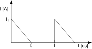

ich dimensioniere gerade einen Sperrwandler und muß nun wissen, wie groß
der Effektivwert des Eingangsstromes I1eff(zur
Verlustleistungsberechnung) ist. Habe eine Formel für ein Tastverhältnis
von a=0,5 gefunden. Nun will ich aber den I1eff für a=0,45 berechnen.
Gut werden einige sagen über den Daumen stimmts schon, aber bewege mich
an der Grenze und will es genau wissen.
Nach langer Zeit :-) hab ich nun mal wieder integriert und bin auf ein
Ergebniss gekommen. Toll, was.
Also I1 = 7.02A t1=9us und T=20us
Laut meiner Rechnung komme ich auf ein I1eff von 2,354A.
Frage: Stimmt das so?
Peer
Gast #2005337
Hi Axel,
so einfach ist es leider nicht. Denn du mußt vor dem integrieren noch
quadrieren. Schau dir mal das Integral für den Effektivwert an.
Richtiges Ergebnis ist übrigens Ieff=2,718A.
