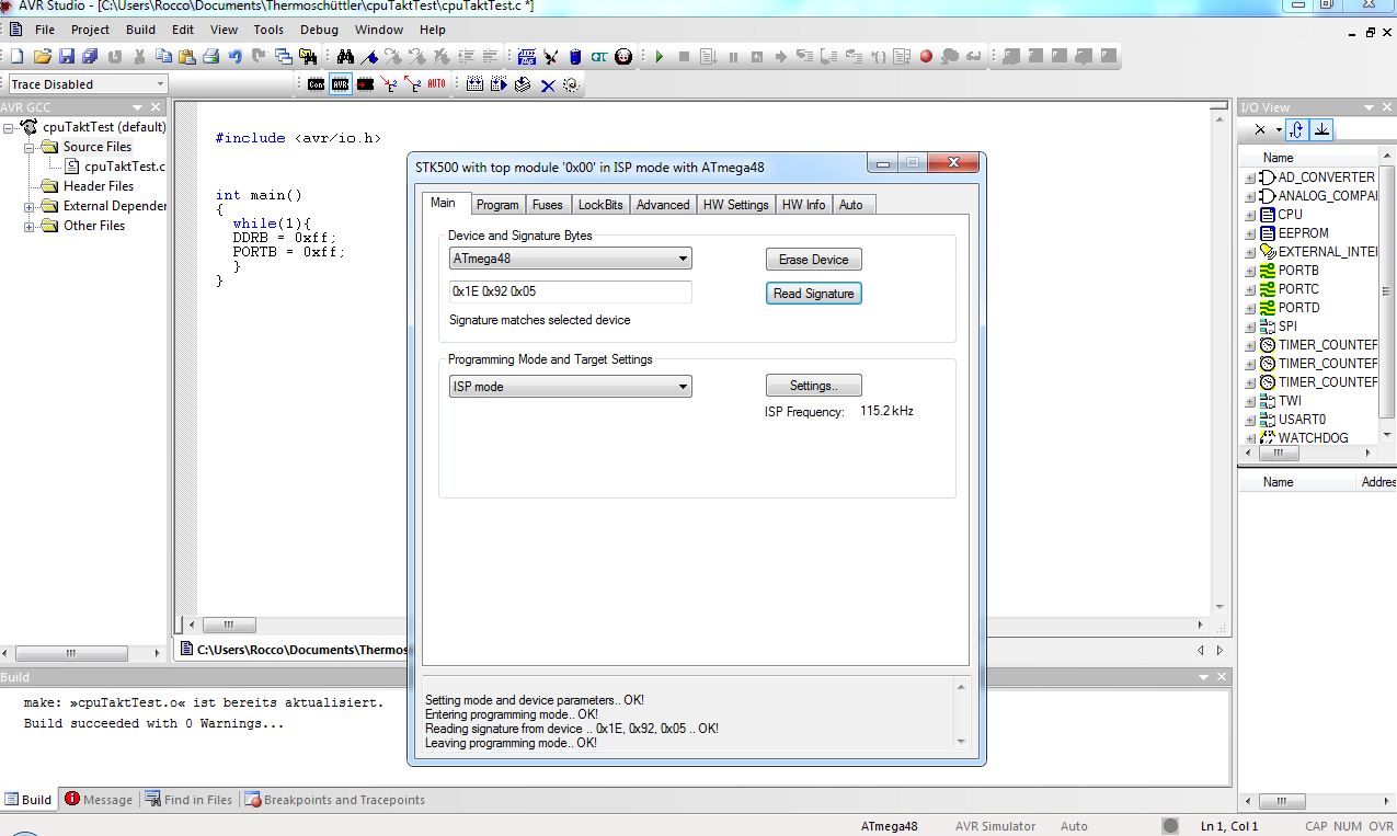

Hallo, ich benutze zum ersten mal einen Atmega48-20PU. Nur irgendwie geht nichts los. Programmieren funktioniert, er wird auch erkannt. Ich habe mal zum Test ein paar LED's angeschlossen und follgendes gemacht: #define F_CPU 8000000 #include <avr/io.h> #include <util/delay.h> /* Hier die tatsächlich verwendeten Parameter angeben */ #define LED_PORT PORTB #define LED_DDR DDRB #define LED_PIN PB0 int main() { const uint16_t time = 100; int8_t p = 0x00; int8_t q = 0xFF; p = ~p; q = ~q; while(1){ DDRB = 0xff; PORTB = 0xff; _delay_ms(time); DDRC = 0xff; PORTC = 0xff; _delay_ms(time); DDRD = 0xff; PORTD = 0xff; _delay_ms(time); DDRB = 0xff; PORTB = 0x00; _delay_ms(time); DDRC = 0xff; PORTC = 0x00; _delay_ms(time); DDRD = 0xff; PORTD = 0x00; _delay_ms(time); DDRB = 0xff; PORTB = p; _delay_ms(time); DDRC = 0xff; PORTC = p; _delay_ms(time); DDRD = 0xff; PORTD = p; _delay_ms(time); DDRB = 0xff; PORTB = q; _delay_ms(time); DDRC = 0xff; PORTC = q; _delay_ms(time); DDRD = 0xff; PORTD = q; _delay_ms(time); } } Einfach mal alle Möglichkeiten durchexerziert - auch wenn es übertrieben ist. Die LED's leuchten auch wenn ich Programmiere (hängen u.a. an PORTB also MOSI MISO SCK). Nur dannach ist keine an. Nutzen tue ich den internen RC Oszi mit 8MHz. Vielen Danke für jede Idee. fG Rocco

Du kompilierst nicht für den mega48.
g457, Du hast genau dann geschrieben wo ich auch noch mal was geschrieben habe. Ich kapier einfach nicht wieso das mit dem Mega8 geht und den Mega48 nicht. Habe auch schon mehrere 48'er probiert - aber immer das gleiche.

Du hast das Programm schon für den neuen µC neu übersetzt, oder?

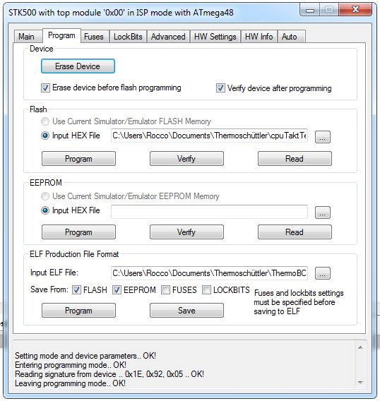

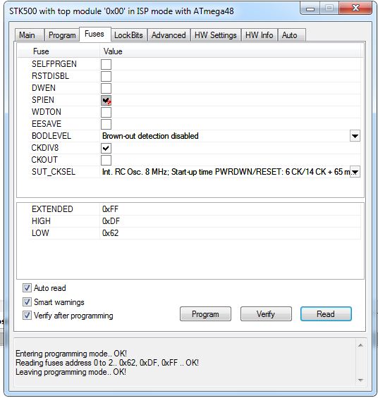

mal fix ein paar Bilder gemacht
Muss ich den 48'er irgendwie im Quelltext festlegen?
ja jetzt habe ich es geschnallt - ich habe kein neues Projekt für den 48'er entworfen... ist auf der Uhr 23 Uhr und im Kopf wohl schon weit nach Mitternacht. Danke für eure Hilfe zu später Stunde
Nein aber in den Projektoptionen. (Project ...).
#2007408
Hi >ja jetzt habe ich es geschnallt - ich habe kein neues Projekt für den >48'er entworfen... Oder in den Project Options den Controller einstellen. MfG Spess
OK, das merk ich mir. Danke
