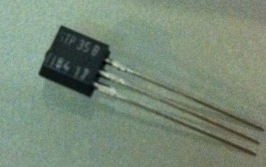

Ich habe bei Bauteilen welche ich bekommen habe, folgenden 3-Beiner
entdeckt... (Siehe Bild)
Beschriftung des IC's
STP35 B
1184  17
Ich dachte zuerst es könnte ein Temperatursensor sein (auch weil es
aussen drauf steht) nämlich ein LM35 kompatibler...
Schliesse ich jedoch an den entsprechenden Beinchen VCC und GND an, so
wird das Teil sehr schnell heiss.. Und messen kann ich damit nichts..
Merkwürdigerweise finde ich kein Datenblatt zu dem Teil!
Weiss jemand von euch was das ist?
Übrigens... In dieser Schublade hat es auch noch ein Säckchen mit KTY105
Temp Sensoren... Eventuell gehört die Beschriftung nicht zum STP35
Danke schonmal
#2008839
Entsprechend
http://books.google.de/books?id=Px0vPa1cEFQC&pg=PA1108&lpg=PA1108&dq=stp35b&source=bl&ots=oagMvUFgCM&sig=GxRhkb0O1Yiwlk1mjBEt7ww1BLk&hl=en&ei=SCUqTYyaPITMswbs9YmjAg&sa=X&oi=book_result&ct=result&resnum=6&ved=0CDQQ6AEwBTgy#v=onepage&q&f=false
soll er ähnlich dem LM335 eine temperaturabhängige Z-Diode als
Temperatursensor sein. Den also einfach an eine Spannungsquelle zu
schalten dürfte er nicht so toll gefunden haben.
