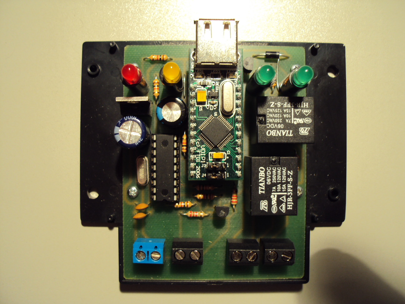

Funktionen:
1. Alarm ( Anruf auf zwei vorprogrammirten Telefonnummern Namens
   "Alarmeins" und "Alarmzwei" )
2. Abhörfunktion ( wenn eingegangener Anruf von "Alarmeins" ist )
2. SteuernFunktion ( zwei Relais kann mann steuern mit SMS
   "Relaiseinsein", "Relaiseinsaus", "Relaiszweiein" und "Relaiszweiaus"
LEDs:
1. Rot   5 Volt
2. Gelb  Programmablauf
3 und 4 - entsprechend Relaiseins-und-zwei ein-und-aus
Klemmen:
1. 5 Volt
2. Uberwachungskontur ( normaler Schließer )
3 und 4 - entsprechend Relaisein-und-zwei
