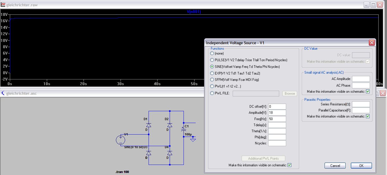

Mit grosse Begeisterung beginne gerade mit LTspice..folgendes verstehe
ich nicht ganz. Habe eine Gleichrichterschaltung angelegt.
Eingang ist 18V wechselspannung 50Hz..am Ausgang am Elko messe ich aber
ca 17 V
siehe Bild...nun bei 18V sollten etwa (18x1.44)26 Volt sein wo ist der
Fehler ?
Danke !!
Gast #2011269
Du hast die Amplitude der Wechselspannung eingestellt und nicht den
Effektivwert.
Willst Du Dein Lichtnetz simulieren müsstest Du als Amplitude 230V *
WURZEL(2) eintragen.
