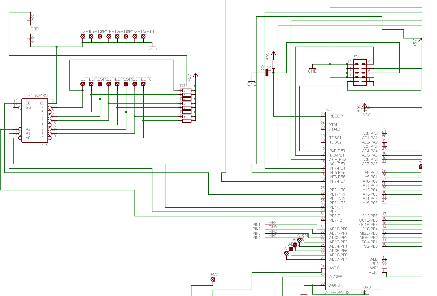

Ich bin total verzweifelt, weil die blöden Tasten nicht so wollen, wie
ich!!! Ich hab keine Ahnung warum!!
Hab mal mein Design angehängt. Der line encoder macht nur eine
codierung der 8 Tasten auf drei Leitungen und schaltet die E0 Leitung
auf "high", wenn eine Taste gedrückt wird.
Der Interrupt (Int1) wird ohne Probleme ausgelöst, dann schalte ich ihn
aus warte 250 ms und schalte ihn dann wieder ein. Das ist doch sowas wie
Entprellen der Tasten, oder? (Code steht unten)
Allerdings habe ich das Problem, daß auch ohne daß Tasten gedrückt
werden die Variable inkrementiert wird, manchmal tut sich längere Zeit
garnichts
Weiß jemand, warum das so ist??

von mike sotier (Gast)
Tut mir leid!!!
Ich hatte vergessen alle Widerstände einzulöten und jetzt war der
Zustand von E0 nicht wirklich definiert, weil nicht alle Leitungen auf
"High" hingen sondern auf floating.
