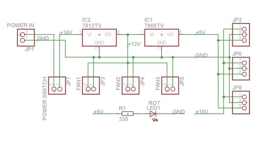

warum funktioniert meine schaltung nicht wie gewünscht? Vom 7812
Spannungsregler kommen nur ca 5V raus!
Ich weiß ich hab die kondensatoren an dem 7812 und 7805 weggelassen,
aber das wird nicht der fehler sein.
Danke
von 7805,5 (Gast)
Wenn du schon so anfängst... Die Kondensatoren sind nicht zur Deko da!

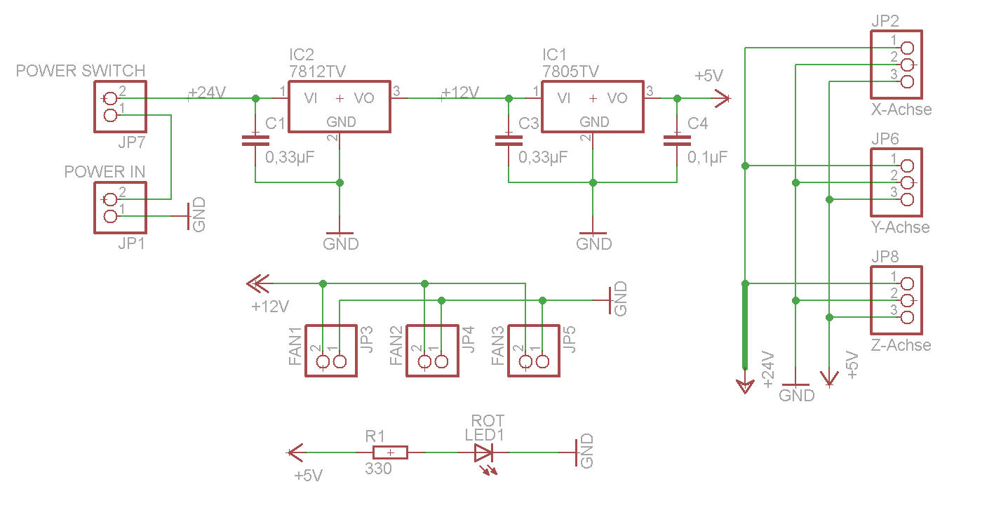

von Andi F. (Gast)
ok, überredet ;-) bekommen die spannungsregler eben die kondensatoren -
danke
von hein blöd (Gast)
ein Bick ins DB und Dir werden die Augen geöffnet.

von Andi F. (Gast)
So, die Kondensatoren angelötet und gut ists, danke!
