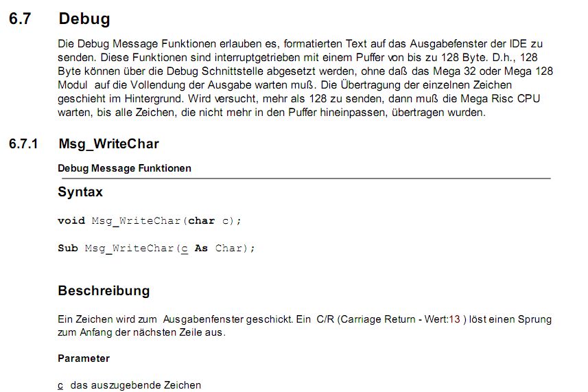

Nach 3h vergeblichen Versuchen konnte wir die Ursache auf Debug Messages
verkleinern, aber sind nicht sicher obs die wirklich sind....
Die Funktion RS232 liest die Kommandos aus und setzt je nach Kommando
die globalen Variablen flagPWM und flagCTRL.
Und wie gesagt, der PID Regler an sich funktioniert auch, allerdings nur
wenn diese Debug Messages mit drin sind........

        Msg_WriteChar(CR);                //Carry return message
        Msg_WriteFloat(err_acc);            //Display of err_acc //
// OHNE DIESE DEBUG MESSAGES FUNKTIONIERTS NICHT!!!!
Beschreibung im Manual siehe Anhang....

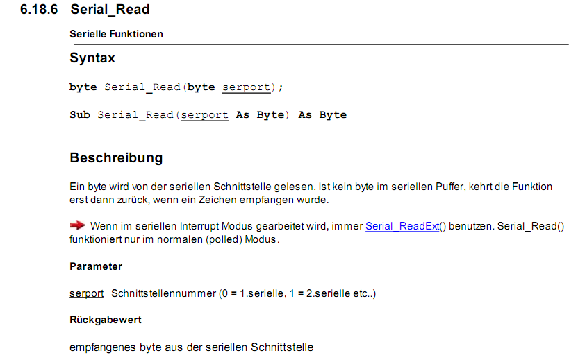

@auszug_manual.jpg  Sowas nächstmal besser als PNG jpeg eignet sich

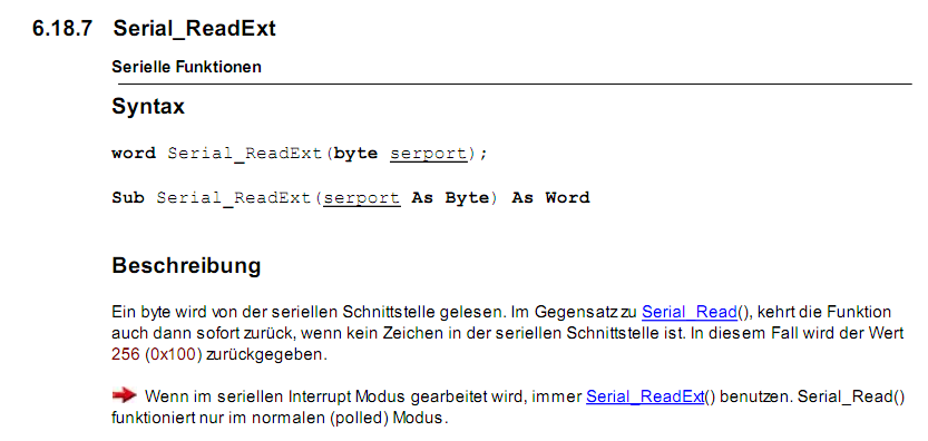

im anhängsel noch der auszug aus dem Manual......für entweder interrupt
betrieb oder ohne.
