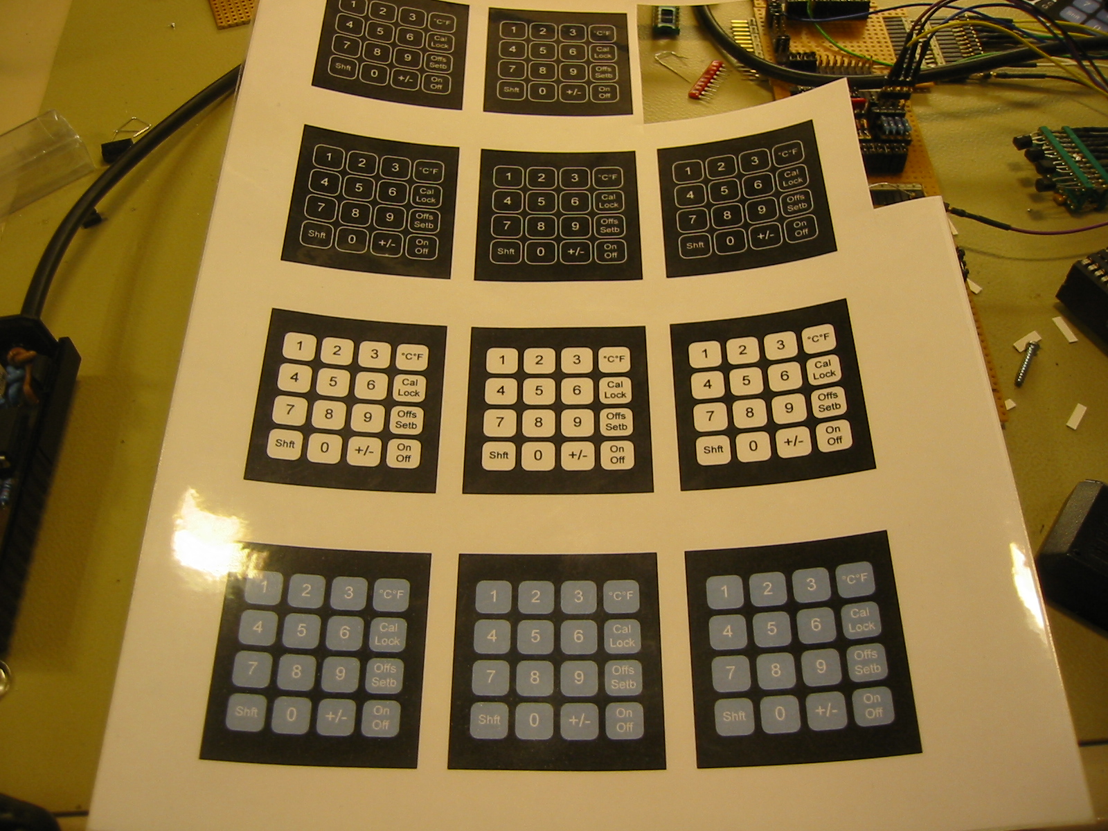

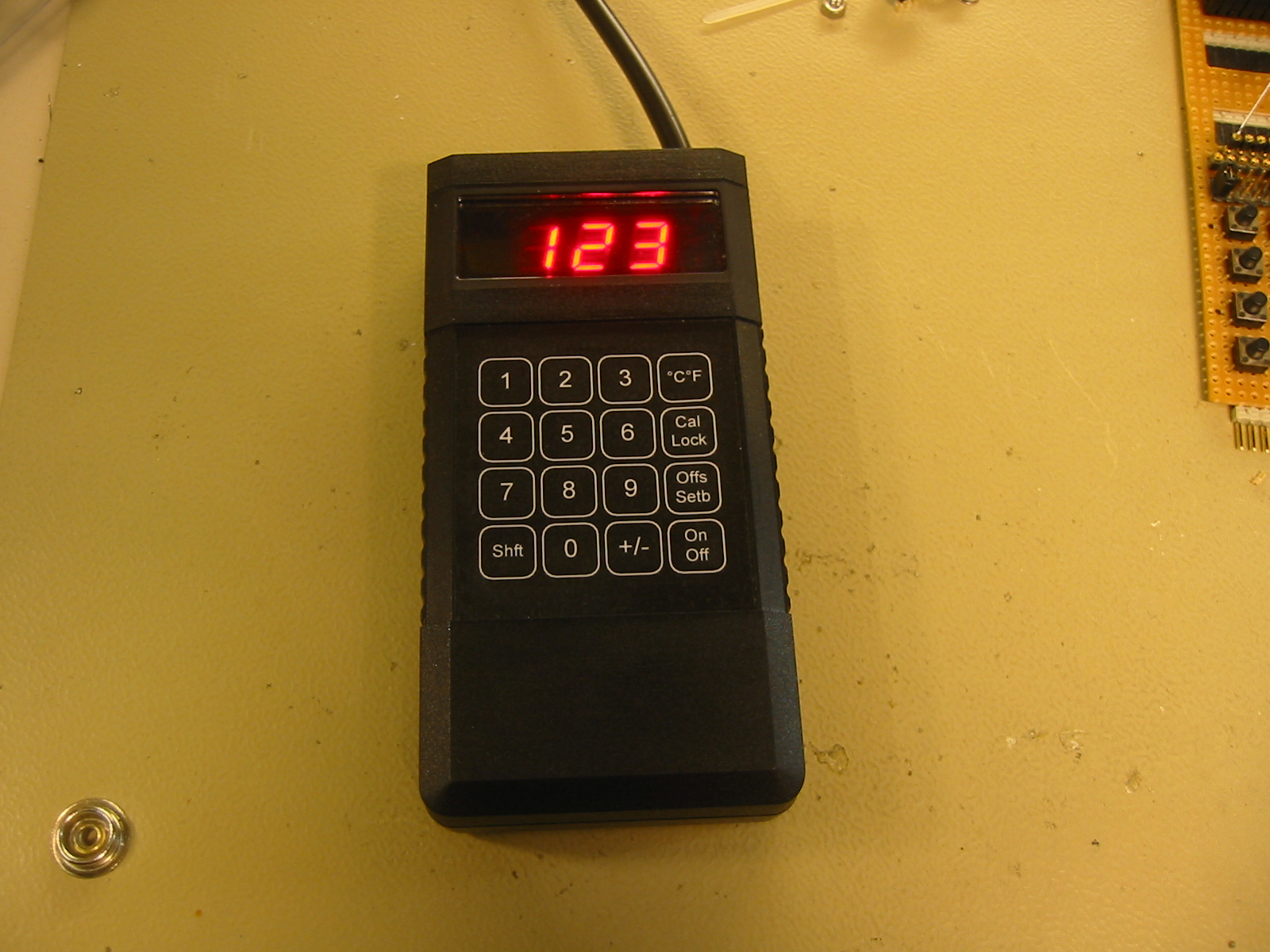

ich habe jetzt meine Tastatur in einem Kleingerät aufgebaut und das
Ergebnis kann sich sehen lassen, denke ich.

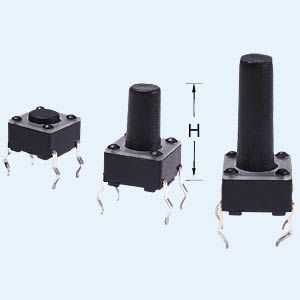

Ich habe einen Kurzhubtaster:
http://www.reichelt.de/?;ACTION=3;LA=444;GROUP=C223;GROUPID=3278;ARTICLE=27893;START=0;SORT=artnr;OFFSET=16;SID=28-dloLawQARwAAGk8QVMb99092d4b32f50a4cfb0f6695bac6b1a
mit einer Kappe eines anderen Tasters:
http://www.reichelt.de/?;ACTION=3;LA=444;GROUP=C223;GROUPID=3278;ARTICLE=44480;START=0;SORT=artnr;OFFSET=16;SID=28-dloLawQARwAAGk8QVMb99092d4b32f50a4cfb0f6695bac6b1a
Verwendet.
Für die Oberfläche habe ich selbstklebendes Papier genommen und mit dem
entsprechenden Tastenfeld bedruckt. Dann wird das ganze mit einer
selbstklebenden Folie überklebt. Man erhält so ein aufklebbares
Tastenfeld.
Die große Kappe hat innen oben eine verengung und passt damit auf die
dünnen Kurzhubtaster. Die Kurzhibtaster müssen mit der Fronoberfläche
des Gehäuses abschließen, das ist das schwireigste an der ganzen Sache.
Wenn das justiert ist, kann das Tastenfeld einfach aufgeklebt werden.
So ist es möglich fast beliebige Tastenfelder in belibiger Größe zu
bauen und selbst zu beschriften.
Vielleicht kann diese Info ja jemand nutzen.
