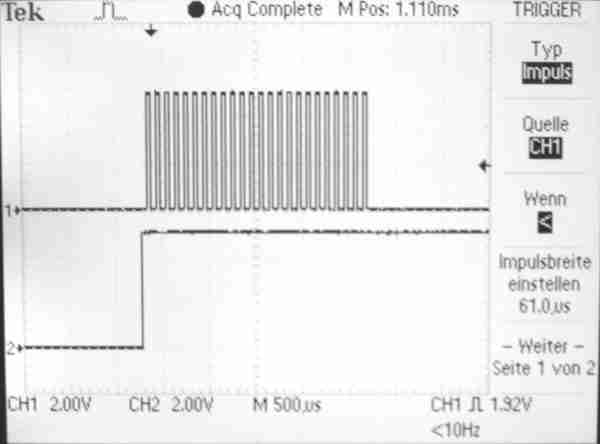

Ich möchte an einem FT2232C einen ADC mit SPI-Schnittstelle
betreiben. Programmiert wird in Labview mit der FTDI-DLL.
Die Initialisierung des MPSSE-Modus scheint zu funktionieren.
Bei der Ausgabe eines Bytes sehe ich zwar das Clocksignal
(angehängtes Oszillogramm, Kanal 1), die Datenleitung DO
(Pin 23, Kanal 2) springt jedoch konstant auf 1, obwohl ich
z. B. 00110011b ausgebe. Der DO-Pin habe ich als Ausgang
definiert.
Weiß jemand, woran das liegen könnte, oder ist vielleicht
der Chip defekt.
