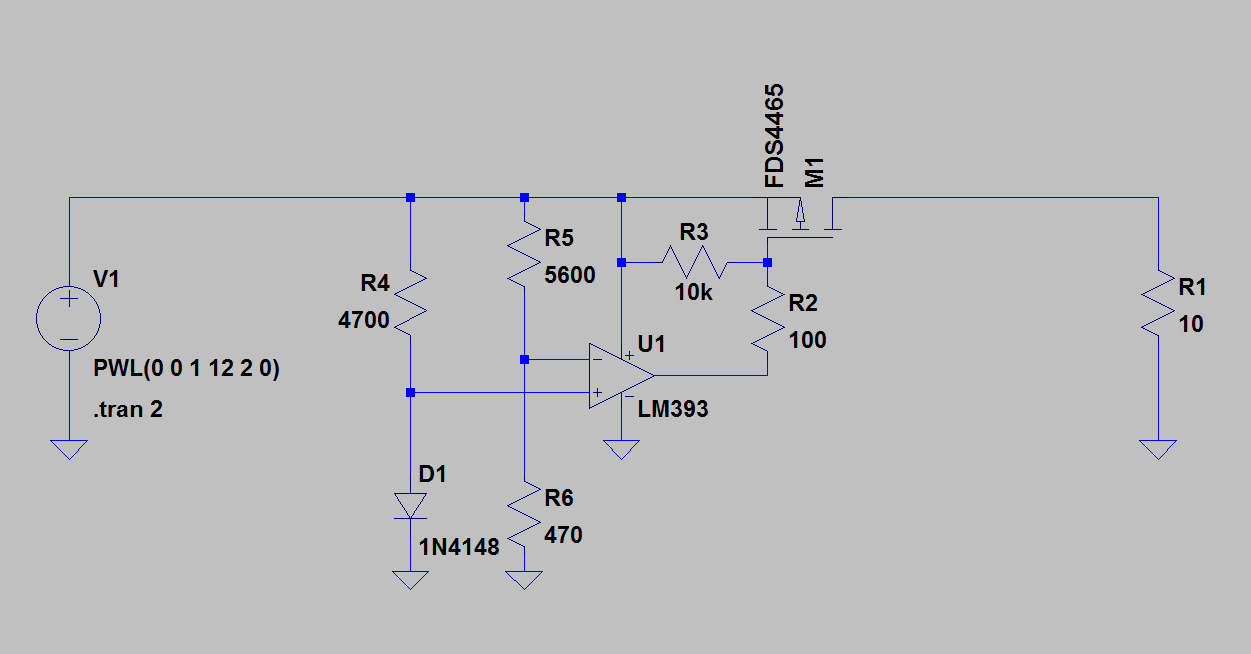

ich möchte gern meine Eingangsspannung (12V 3.5A) über einen MOSFET so
schalten, dass diese bei Unterschreiten von 8V nichts mehr an die
eigentliche Schaltung sendet (sprich hier 0V ankommen für
Eingangsspannungen kleiner 8V).
Muss ich hierfür einen P-Mosfet oder einen N-Mosfet verwenden? Gibt es
für diesen Fall bereits entsprechende Schaltungen?
Moritz
(Firma: Ucore Fotografie www.ucore.de) Persönliche Seite #2019269
ich würde einen P-FET benutzen. Im Anhang findest du eine Schaltung, wie
du es prinzipiell machen könntest inkl. simuliertem Signalverlauf. Die
genaue Auswahl der Komponenten hängt von deinen konkreten
Randbedingungen ab, der Schaltplan soll nur als "Idee" für dich dienen.

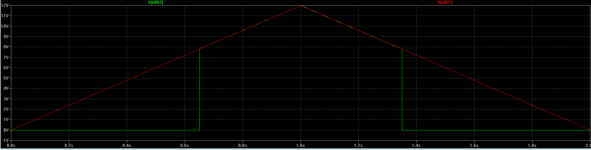

Im Signalverlauf siehst du in rot die Eingangsspannung. Ich habe sie
langsam von 0V auf 12V ansteigen lassen und danach wieder von 12V auf 0V
absinken lassen. In grün dargestellt siehst du die Spannung an R1 (was
deine Last wäre).
Im Prinzip basiert die Schaltung auf einem einfachen Komparator, welcher
an einen P-FET angeschlossen ist. Der Komparator vergleicht die
Eingangsspannung mit einer "festen" Referenzspannung, hier ca. 0,6V über
der Diode D1. Sobald die Spannung am invertierenden Eingang des
Komparators größer als 0,6V ist lässt er den FET durchschalten. Die
Schaltschwelle kann über das Verhältnis der Widerstände R5/R6
eingestellt werden (Spannungsteiler).
