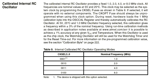

Hallo Leute,
ich habe ein Problem mit den Oscillatorfrequenzen:
Im Datenblatt für meinen µc ATmega8 (siehe Dateianhang) stehen die 4
Einstellungen für die CKSEL3..0 aus denen sich die Frequenzen 1, 2, 4
u. 8MHz ergeben (warum allerdings 0011 den 4MHz enspricht, weiß ich
nicht, den 2^0 + 2^1 = 3).
Bei meinem ATmega8 habe ich die CSEL3..0 = 1110 vorgefunden.
Diese Einstellung ergibt bei mir, wenn ich richtig aus der
Blinkfrequenz meiner LED zurückgerechnet habe, eine Oscillatorfrequenz
von ca. 0.15 MHz.
Kann es überhaupt sein?
Tadeusz

Hallo Tadeusz
Normalerweise wird ein ATmega8 mit einer internen Clock von 1 Mhz
ausgeliefert. Ich vermute, dass du ein Programm verwendest, was beim
anzeigen die CKSEL bits invertiert, ich glaube Pony-Prog macht das so,
bin mir aber nicht sicher.
Dann sollte der Takt ca. 1MHz betragen. Bist du sicher, dass deine
berechnete Frequenz auch wirklich stimmt?
Andreas
Gast #150714
Andras du hast Recht!
Ich verwende wirklich das Pony-Prog und jetzt, wenn ich die
Invertierung berücksichtige, passt alles wieder zusammen!
Ist das nicht eine Große Gemeinheit, die CKSEL invertiert anzuzeigen?
Vielen dank für die schnelle Antworten und Gruß
Tadeusz
