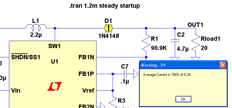

überprüft LTSpice überhaupt die Grenzwerte, z.B. maxmal zulässigen
Strom, oder max. Sperrspannung einer Diode?
Ich habe gerade ein paar Ampere durch eine 4148 Diode gejagt ....?
Warum werden die Werte in die Modelle eingetragen?
Oder kann man das irgendwo einstellen?
Vielen Dank!

1. Hauptsächlich dienen diese Angaben dazu, bei der Auswahl ein paar
technische Daten zu haben.
2. Wenn du .TRAN mit der option "steady" hast, dann wird zumindest der
"average current" berechnet. Wenn der zu hoch ist, dann wird die Diode
markiert. Siehe Bild. Wenn man dann einen Rechts-Klick auf die "gelbe"
Diode macht, dann kommt ein Hinweis (siehe Bild).
Schätze da wird auch die Sperrspannung geprüft.
