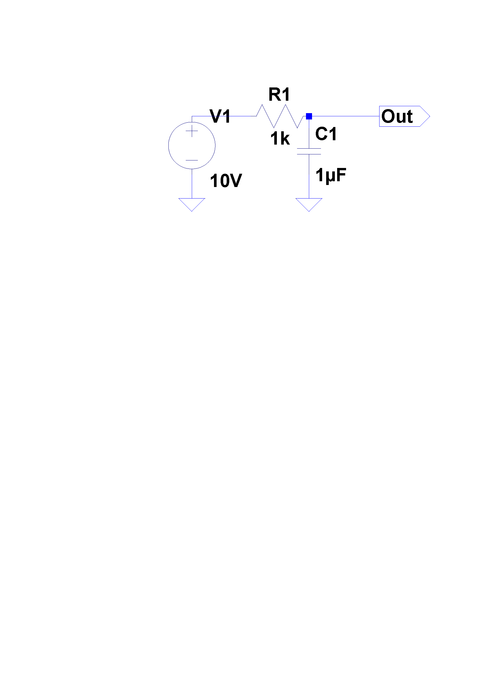

es ist ein wenig peinlich, aber ich versuche einen Lade und
Entladevorgang eines kondensators in LTSpice zu simulieren. Aber
irgendwie klappt das nicht so ganz. Ich habe mal die Schaltung
angehängt.
Wenn ich dann eine Transienten Analyse mache kriege ich 10V angezeigt.
Mache ich was falsch oder liegt das am Spice?
Danke für eure Hilfe

Das Liegt an Spice bzw an dir.
Spice findet den Arbeitspunkt "vor" der (Transienten)Analyse.
a) du macht eine Puls-Spannungsquelle. Sodass der Initialwert 0 V ist.
b) du setzt eine Initical Condition.
-> dafür machst du bei der Kapazitätswerteingabe in "1u ic=0" hin
(bedeutet, 1uF, InitialCondition 0V) und fügt den Analysekommando aber
noch UIC hinzu. (einfach die Anweisung anklicken und UIC hinten ran
hängen. UIC bedeutet UseInitialCondition).
