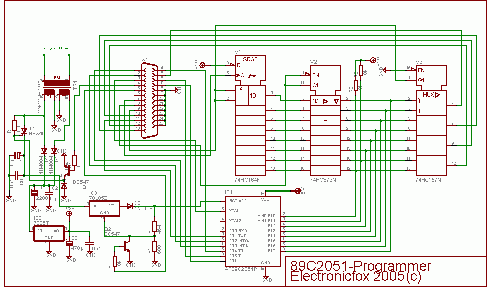

74HC373 und 74HC374 gegeneinander austauschbar?
Gast #150823
Laut Datenblatt funktionier LE beim 374 wie ein CLOCK-Eingang beim 373
nicht. In meiner Schaltung ist LE und /OE miteinander verbunden. So
dass bei meinem 374er auf der Platine getaktet und die Ausgänge mal
gelatcht werden. Ich hab aber einige 74HC373 liegen. Bei dieser
Schaltung sollte man doch den 374 oder 373 verwenden können. Habe
nämlich jetzt keine Lust eine 74HC374 einkaufen zu müssen.
je nachdem wie Deine Schaltung aussieht, kann der Austausch
funktionieren.
LE bzw. CLK mit /OE verbunden bedeutet das nur, dass während der
HIGH-Phase des Taktsignals die Ausgänge abgeschaltet sind (TRISTATE).
Der eigentlich Unterschied zwischen '373 und '374 ist aber der
Übernahmezeitpunkt der Daten: '373 während der gesamten HIGH-Phase
(Latch), '374 bei der positiven Flanke (D-Flip-Flop).
Ciao, Yagan
In der Regel macht es keinen Sinn, LE mit /OE zu verbinden, man will ja,
daß die Daten stabil bleiben und nicht immer kurz verschwinden.
Es kann möglich sein, daß es egal ist, ob 373 oder 374, aber ohne die
Schaltung zu kennen, kann das keiner sagen. Oft ist es nicht möglich
oder es gibt Timing-Probleme.
Peter
