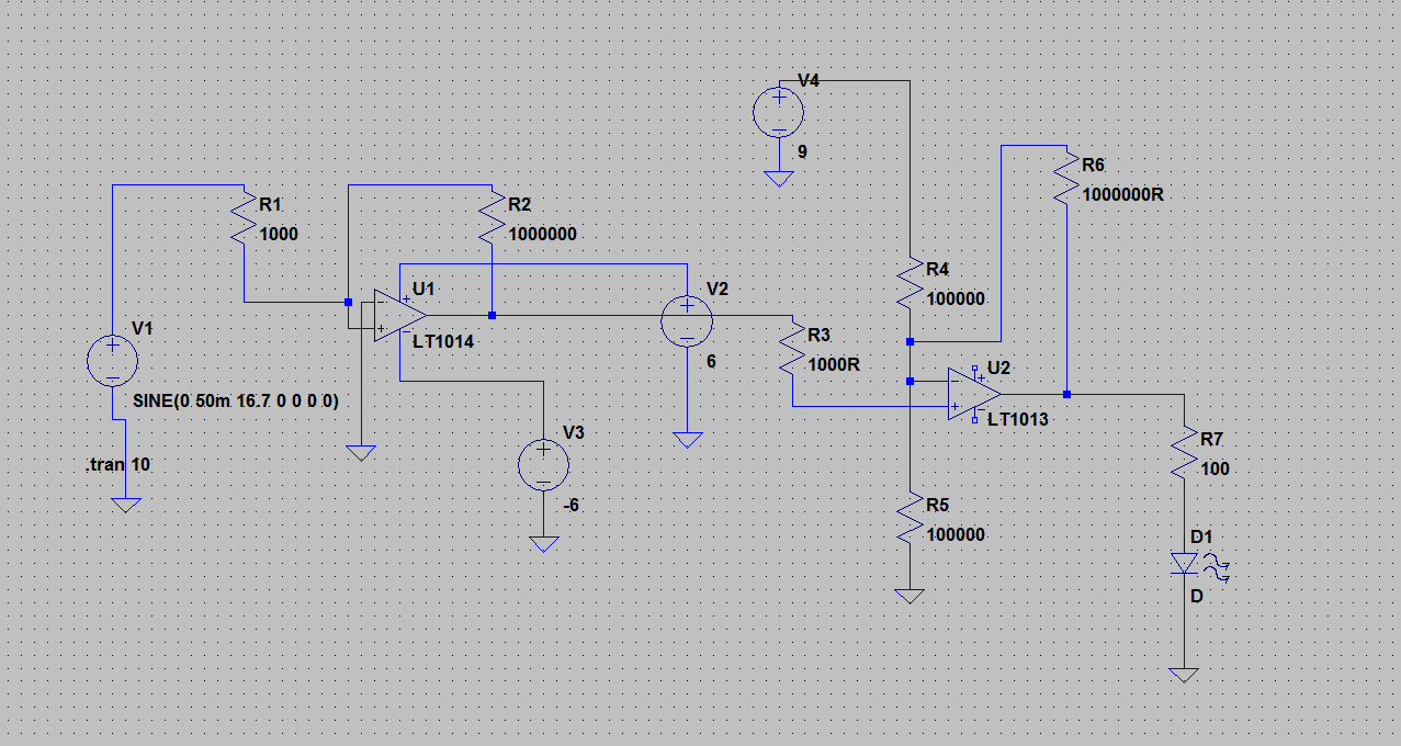

ich bin neu hier und habe gleich mal eine Frage. Dankeschön vorweg.
Ich möchte ein Sinusförmiges Signal 50mV mit 16,7 Hz auf 5 V verstärken
und eine LED im Bereich 4V - 5V positive Halbwelle zum leuchten bringen.
Leider habe ich einige Schwierigkeiten mit der Schaltung in LTSPice. Bei
den Strömen komme ich auf 900 uA in der LED. Des Weiteren habe ich am
Ende kein richtiges Sinussignal mehr.
Würde mich sehr über hilfreiche Kommentare freuen.
Vielen Dank

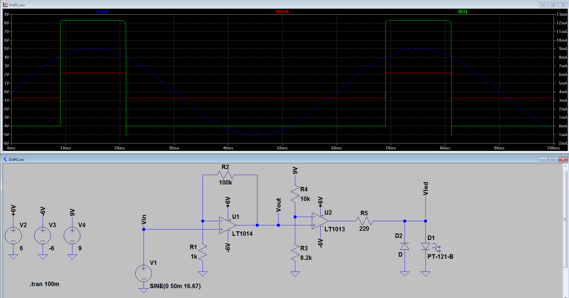

Ich war mal so frei das ganze neu zu zeichnen, so wie ich es machen
würde, falls ich dich richtig verstanden habe und unter der
Voraussetzung, dass du als ersten Op-Amp den LT1013 und als zweiten
Op-Amp den LT1014 benutzen möchtest, und, dass du +/-6V und +9V zur
Verfügung hast (also alle Randbedingungen sind von dir übernommen).
Gruß,
Alex
