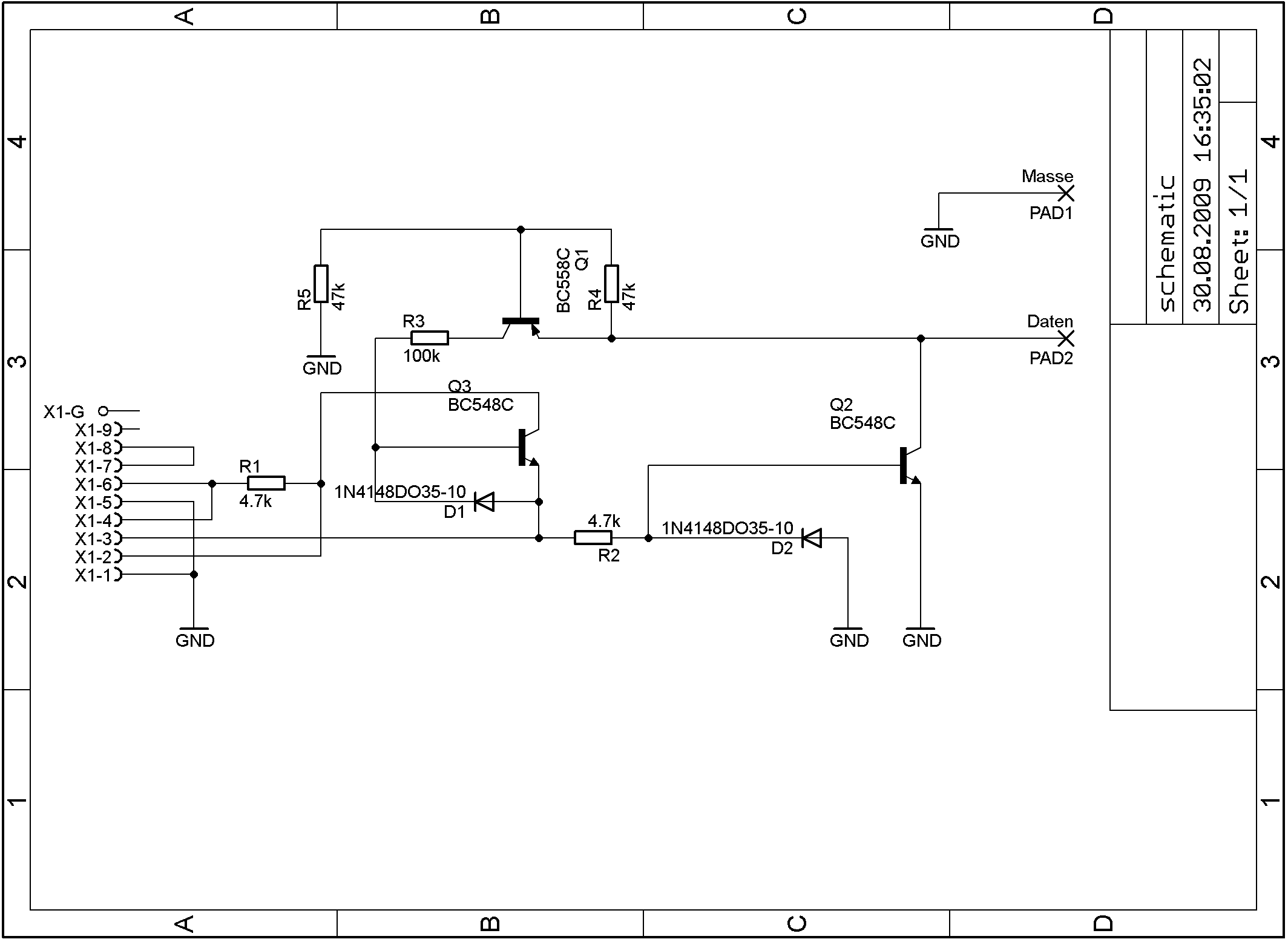

ich möchte mir für mein Icom E90 Handfunkgerät ein Programmierkabel
bauen.
Habe dazu folgende Schaltung bekommen und es nach gebaut. Es
funktioniert auch.
Nun möchte ich natürlich auch verstehen wie das Teil funktioniert.
X1 ist ein SubD9 (für die RS232 (Serielle-Schnittstelle des PCs)) und
Pad1 und 2 kommen auf ein Klinkerstecker und die wiederum in die
Kopfhörerbuchse des Funkgeräts.
Leider beschränkt sich mein Wissen bisher auf Nachbauprojekte :-(
Wer kann mir hier kurz erklären wie der Adapter funktioniert bzw. was
der macht?
Vielen Dank!

Hallo Richard,
so "mal eben" kann man die Schaltung leider nicht in voller Gänze
erklären. Was mir spontan auffällt: Die "Datenleitung" des Funkgeräts
scheint bi-direktional zu sein, sprich über diese eine Leitung werden
Daten sowohl in Richtung PC als auch in Richtung Funkgerät übermittelt.
Für jede der beiden Richtungen gibt es je einen Transistor, der die
Signalleitung "auf Masse zieht". Angesteuert wird der jeweilige
Transistor von der jeweils anderen Seite.
Zum Beispiel: Möchte der PC etwas senden, so gibt er eine positive
Spannung an Pin3 des D-Sub Steckers aus. Dies führt dazu, dass der
Transistor Q2 leitend wird und damit den Signal-Pin des Klinkensteckers
mit GND "verbindet". Das Funkgerät erkennt dies dann.
Diese Schaltung ist eine absolute Transistor-Grundschaltung.

Ich versuche mich mal.
Im Funkgerät muss die Datenleitung mit einem Pullup-Widerstand auf H
gezogen werden.
X1-3 ist TxD vom PC.
Wenn TxD auf +12V liegt, wird 'Daten' mit Q2 auf GND gezogen.
Wenn TxD auf -12V liegt und gesendet wird, wird 'Daten' nicht auf GND
gezogen.
Wenn TxD auf -12V liegt und empfangen wird, kann das Funkgerät mit einer
ähnlichen Schaltung 'Daten' auf GND ziehen.
Solange das Funkgerät 'Daten' nicht auf GND zieht, ist Q1
(Basisschaltung) durchgesteuert und steuert Q3 damit auch auf. Damit
liegt X1-2 (RxD) an -12V (von TxD)
Wenn das Funkgerät 'Daten' auf GND zieht (zumindest unterhalb 1,2V),
kann Q1 nicht mehr arbeiten und Q3 wird auch nicht mehr geöffnet. Über
R1 liegen +12V an RxD.
Von X1-6 und X1-4 hätte ich allerdings jeweils eine Diode zu R1 gezogen.
Ach ja: D1 und D2 sind Schutzdioden gegen negative Basisspannungen. D2
bei TxD = -12V und D1 bei TxD = +12V.
