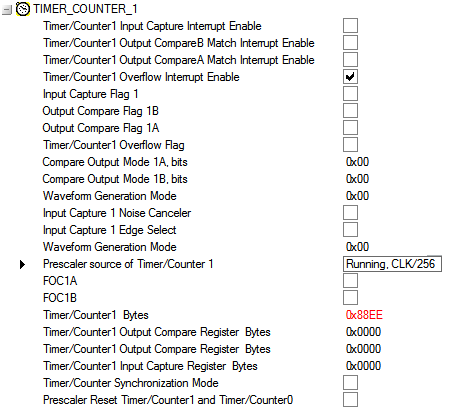

Gast #2028378
Ok, ansonsten ist mein Versuch also korrekt.
Das beruhigt ja schon mal.
Allerdings kann ich nirgends die Einstellugn "1Mhz" finden,
ich finde in den Fuses folgendes:
SUT_CKSEL:
Int. RC Osc. 8 MHz; Start-up time PWRDWN/RESET: 6 CK/14 CK + 65 ms
Daher hätte ich gedacht, dass der schon mit 8MHz läuft.
Wie kriege ich den denn mit Sicherheit auf 8Mhz ?

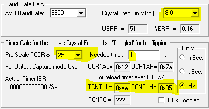

Persönliche Seite #2028382
Wieso benutzt du die gespaltenen Register?
In C brauchst du das nicht!
Und kleine Eigenwerbung: Man kann zawr die Formeln aus dem Datenblatt
benutzen, Software geht aber auch! Hier gibts den AVRTimerCalculator:
http://apexys-toan.blogspot.com/2011/01/avrtimercalculator.html
Kleiner Tipp:
Es ist ziemlich kompliziert, immer wieder die Timerregister zu setzen.
Mach doch CTC mit dem OCR1A (siehe Datenblatt)!
Mit freundlichen Grüßen,
Valentin Buck
