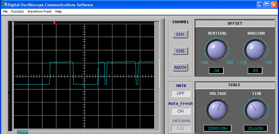

Als Anhang habe ich noch einen Abschnitt vom Signal angeähngt, welcher
mir ein wenig merkwürdig vorkommt.

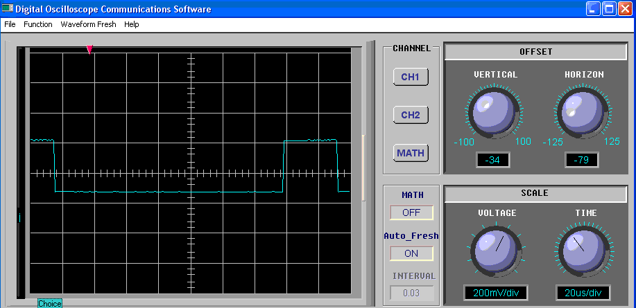

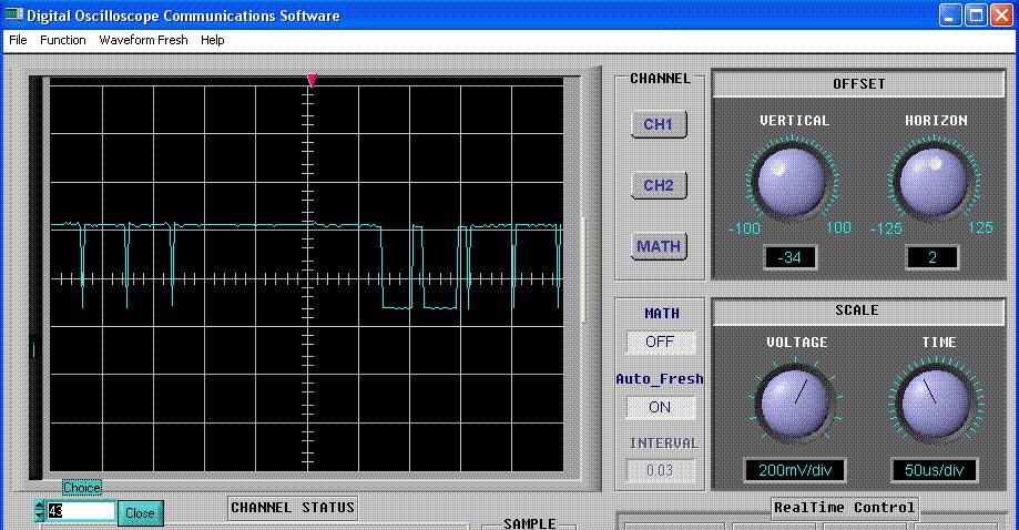

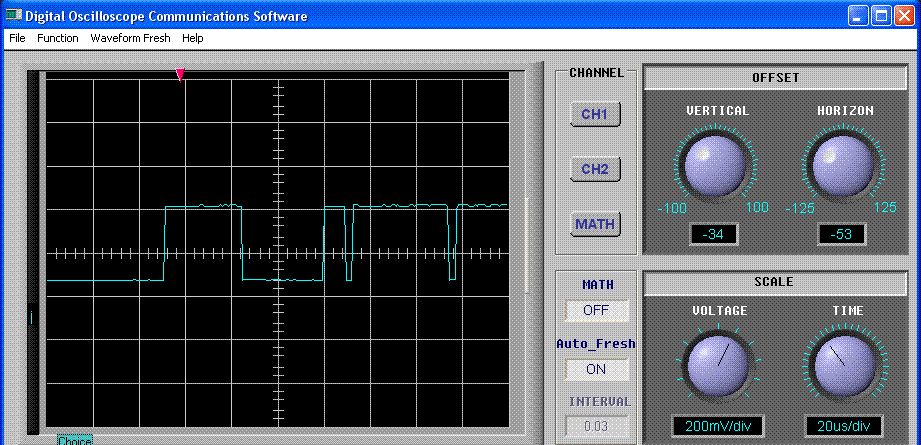

Ich hänge die neuen Signale einfach mal an.
Reset ist ungefähr 144µs
Dann das Mark ca. 32µs
Danke nocheinmal.
