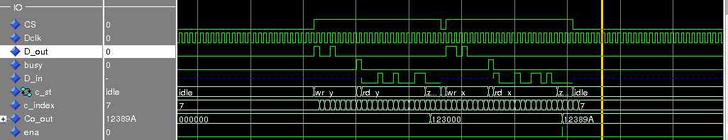

ich könnte Hilfe für dieser Community brauchen und bin für jeden Beitrag
dankbar. Ich bastle an einem ADC für ein Touch Display. Einen AD7843.
Über eine SPI möchte ich mir Die X- und Y- Spannung übertragen lassen,
die meine Koordinaten repräsentieren.
Mein Problem ist, das die X-Spannung von der Y-Spannung abhängt und
umgekehrt.
Das auslesen des Output identity Code klappt.
Ich gehe folgendermaßen vor:
1) Ich sende 10010011 zu dem ADC
2) Ich lese die diskretisierte Y_Spannung ein.
3) Ich sende 1_101_00_00 zu dem ADC
4) Ich lese die diskretisierte X_Spannung ein.
Im Anhang ist ein Timingdiagramm aus Modelsim. Zu beachten ist, das dort
CE noch invertiert wird. D_clk=500kHz. Sobald ein PenIRQ auftritt
entprelle ich 20ms und lese dann aus.
Ich bekomme folgende diskretisierte Spannungen heraus (in Hex):
R: rechts M: mitte L: links
o: oben m: mitte u: unten
     Y       X
Lo: 02D8    04A6
Lm: 0158    0603
Lu: 0029    06E9
Mo: 0A2F    0869
Mm: 026F    084D
Mu: 0042    08E8
Ro: 07E8    0B36
Rm: 02BE    0A18
Ru: 005E    0B58
Ich wäre sehr dankbar, wenn mir jemand Tipps geben könnte!
