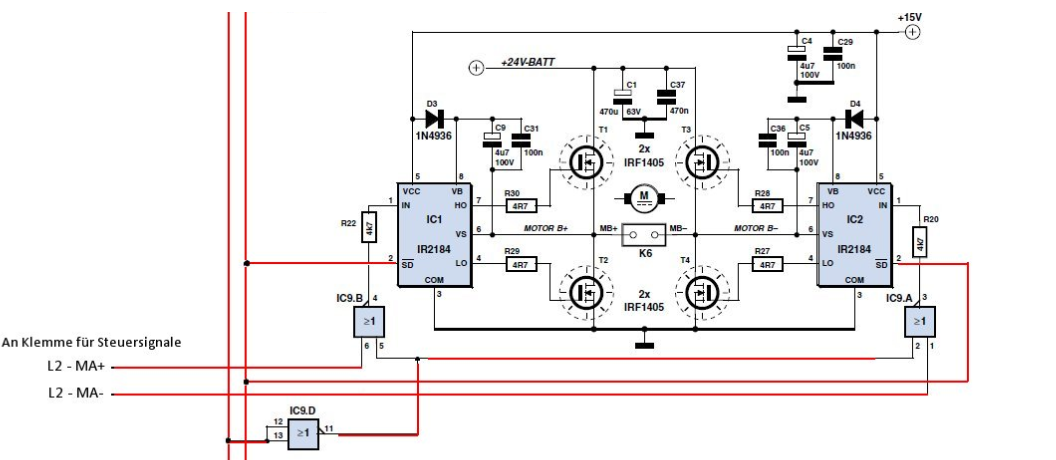

Hallo erst einmal alle zusammen;)
Ich hoffe ihr könnt mir bei meinem Problem weiterhelfen;)
Ich wollte eine H-Brücke bauen welche über die Mikrocontroller IR2184 4
Moosfets des Typs IRF1405 ansteuert. Dabei soll die Spannung im
Arbeitskreises 24V betragen und die Spannung an den ICs soll 12 V sein.
Desweiteren Steuer ich die ICs mit 5V um später wenn alles klappt un ich
das programmieren schaffe eine PWM hinzubekommen.
So jetzt zu meinem Problem:
Es klappt eigentlich alles super nach anfänglichen Schwierigkeiten und
etweiigen Lötfehlern bekomm ich es jetzt hin, dass die beiden
Gegenüberliegenden Moosfets durchschalten und ich somit eine Spannung an
der Klemme (wo später der Verbraucher angeschlossen wird) messen kann.
Allerdings beträgt die Spannung nur höchstens 11V anstatt den 24V die
ich gerne haben würde! Und an dem oberen gesperrten Moosfet fallen die
kompletten 24 V an aber an dem unteren gesperrten auch nur die 11V wie
schon an der Klemme! Ich bin leider völlig ratlos wie das sein kann und
habe auch schon einiges ausprobiert (von wegen Moosfets austauschen usw
) aberi ch kann den Fehler nicht finden :( vielleicht könnt ihr mir da
ja weiter helfen und einer von euch ist so fit in dieser Geschichte das
er das Problem erkennt!!
Würde mich extrem freuen
mfg.
Youngster
Die IC's haben eine interne Ladungspumpe, bzw. Bootstrapschaltung, um
eine Gatespannung von über 24V für den Highside-N-Kanal-Mosfet zu
erzeugen.
Und solche Dinger wollen permanent geschaltet werden, nicht nur hin und
wieder.
Wenn Du nur gelegentlich schaltest, baut sich da keine Spannung weiter
auf, so daß die eben nur auf unterem Niveau rumschlappern.
Ähm was bringt denn diese Bootstrapschaltung ? sorry bin zwar bissl
elektronisch veranlagt aber Mikrokontroller und Moosfets sind neue
Gebiete für mich :(
Also was bringt diese Bootstrapschaltung und wie funktioniert sie genau?
und wieso muss ich die dauernd schalten (heißt das, dass ich den Moosfet
dauernd zwischen sperren und offen schalten sollte?)
Und wieso kommt es dann dazu das die Spg. auf unterem Niveau rummacht?
